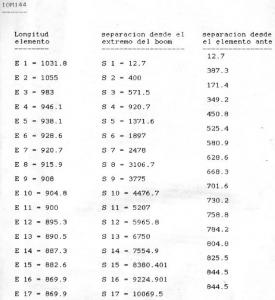

Esta antena diseñada por EA3ADW (sk) comercializada por "Antenna Team" GRAUTA, modelo 10M144
de 17 elementos, con 10.1 metros de boom con una ganacia de 14.7 dBd. peso bruto de 8,30 kg
La utilice en mi expedición a las Islas Canarias, para realizar un estudio de propagación por tropo
y participar en el concurso de la IARU R1ª VHF de 1994, como EA8/EA1DVY
desde Las Palmas de Gran Canarias en IL18FC a 615 mts y a 6 kms de la costa.
con una emisora de VHF con SSB de Leo, EA8ACW, y un amplificador de un amigo.
