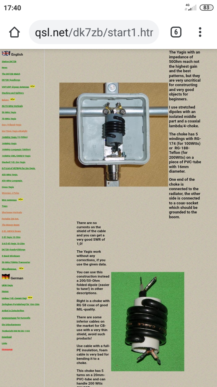

Screenshot 2020 08 20 17 40 01 984 com.android.chrome
 Dk7zb
EA4CFG
Mensajes: 82
#351985  - 20 agosto, 2020 17:44
https://www.qsl.net/dk7zb/start1.htm

este tipo de choque tan bobinado es un cuarto de onda bobinado para 145mhz, igual va bien (no lo he analizado aun) ,pero para uhf dudo mucho la eficacia por la capacidad entre espiras ,que es lo que hace bajar el rendimiento de estos choques en frecuencias altas,el cable coaxial pasado por varias ferritas no tiene ese problema al carecer de espiras por lo que el rendimiento es muy superior,ver la pagina de uno de los mejores diseñadores de antenas de bajo ruido,un saludo.
http://www.dg7ybn.de/Symmetrising/Symmetrising.htm

Un colega me ha pasado por whatsapp unos chokes de ese tipo que menciona Pablo y que ha hecho él*. Yo le he comentado que, en qué quedamos, choque o balun, entiendo que no es lo mismo, ¿verdad?. Yo tengo mis direccionales de 2, 4 y 6 m con sus balun correspondientes tal cual vienen de origen y la windom igual, pero a ésta le he puesto una ferrita (para no ponerle el choke MFJ que es muy gordo) porque si arreo castaña en 80 m se enciende una TV de mi casa, pero el problema lo resolvería con un condensador en el detector de IR del mando-distancia. Como soy QRP pues no meando preocupando....
No pongo las fotos de mi colega, porque para qué? similar al DK7ZB.
