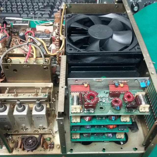

Os presento mi ultimo proyecto que consiste en la modificacion de un legendario Yaesu FT101ZD con el paso final de valvulas estropeado con un paso final transistorizado recuperado de otro transceptor marino de los años 80.
El resultado es muy positivo, aprovechando las ventajas de un magnifico receptor, sin los inconvenientes de continuos ajustes (solo preselector), con una potencia extra en transmisión.
Espero que los aficionados al cacharreo, valoreís el trabajo que ha merecido la pena.

Ya sabes que yo soy un clásico en lo que se refiere al aspecto físico que deben tener mis equipos de radio.
Bueno no es un SDR, pero lleva uno (Afedri NET) pinchado en la salida IF OUT del Yaesu que me da una idea de lo que hay 200Khz alrededor de mi posición y tambien veo y monitorizo mi propia señal.
El viejo preselector quita mucha basura a la entrada del joven SDR.
