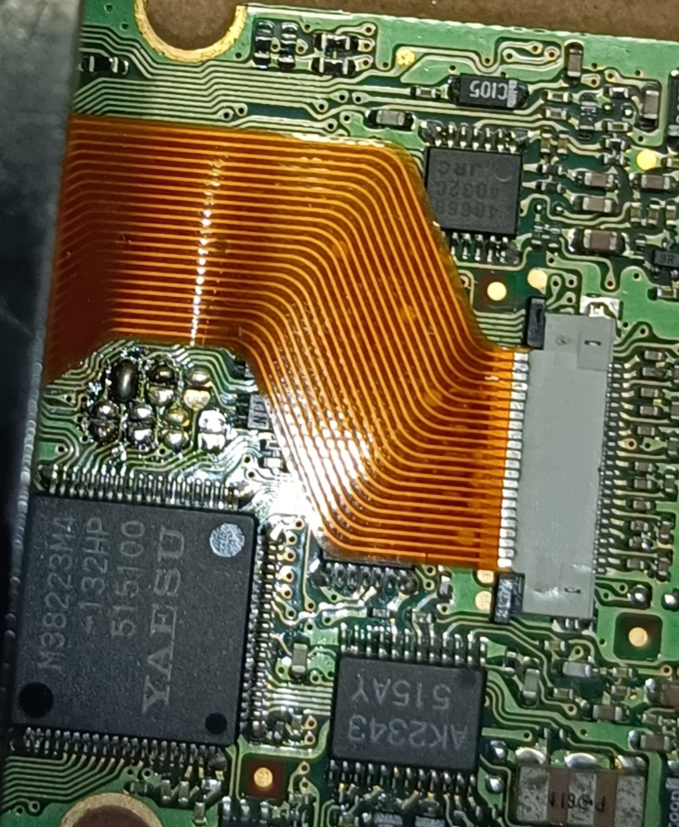

Hola, necesito incorporar las frecuencias de PMR a este antiguo walky, pero las modificaciones que encuentro por internet no funcionan. Hay 7 puentes para configurarlo en una de las PCB.
Yo lo tengo así actualmente, con 1 solo puente cerrado. 144-146 y 430-440mhz  RX/TX.
IMG 20230627 130850
 Alguno sabe cómo hacerlo?

Hola Javier.
Aquí dice que se debe retirar con cuidado el puente JP1007 para permitir la transmisión de 134-174, 420-470 MHz
http://www.radiomods.co.nz/yaesu/yaesuft51.html
Después de retirar el puente, presionar las teclas MHZ (UP/DWN) simultáneamente mientras enciende el equipo para habilitar la modificación.
Suerte!

yo que tu no lo tocaria.Este equipo no lleva el paso de 6.25

No tengo puesto el Puente JP1007. Según la foto que envíe, solo está cerrado el JP1005.
Gracias de todas formas.

Tambien sería para ampliar la cobertura en RX.
