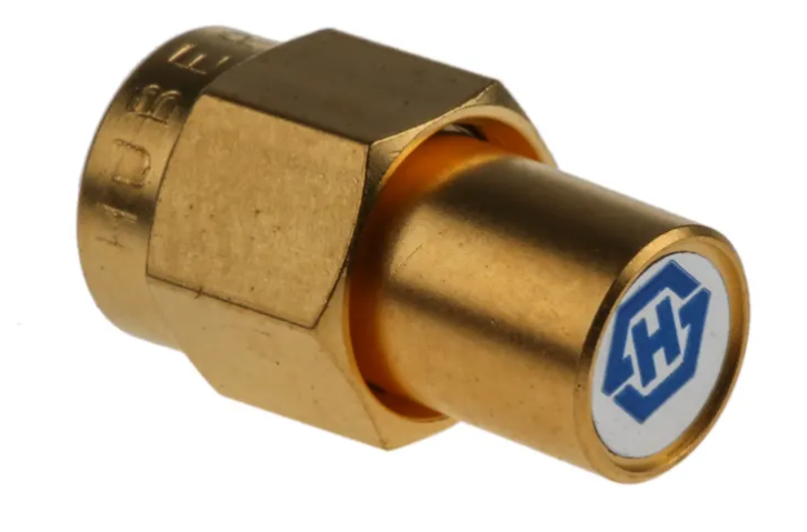

Todos esos modelos traen unas cargas de 50 Ohm muy sencillas. La calidad de la carga es muy importante ya que es la referencia a la que vas a comparar todas tus medidas.
Recomiendo dejar esa carga original para cargar relés y cosas similares, y conseguir una carga buena para el NanoVNA. Por ejemplo, una carga SMA de Hubber-Shunner o similar es ideal.

Maximo.... ¿Tanta diferencia hay si calibras los VNA´s con el Load que viene originalmente con el aparato en comparación con la que comentas de HUBBER-SHUNNER?
Entiendo que el modelo que pones de la foto llega hasta los 18Ghz y que su calidad obviamente está ahí pero como los VNA´s "normales" apenas llegan algunos a 6 Ghz en el mejor de los casos no se si vale la pena gastarse lo que vale el Load de la foto en vez de utilizar el que viene con el VNA de fábrica.
¿Me puedes dar un poco de explicación sobre el tema teniendo en cuenta lo que ya he dicho de que solo unos pocos de los VNA´s normales apenas llegan a 6 Ghz y la mayoría de ellos solo llegan a 1,5 Ghz incluso bastante menos en los más barateros?

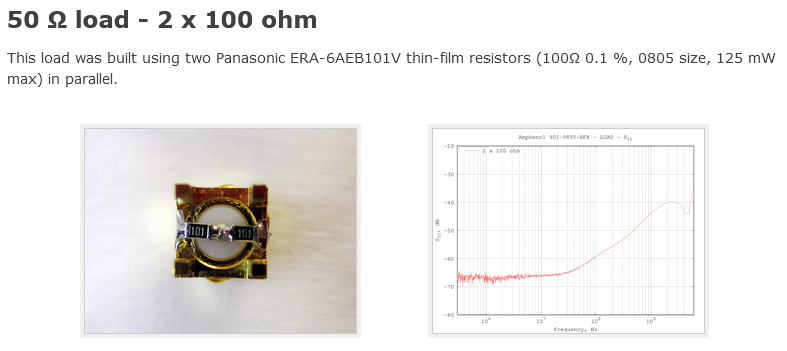

Para los que no quieran desembolsar lo que vale la carga Hubber-Shunner os propongo una alternativa mucho más económica y bastante mejor que la que suele venir con el VNA.
Los detalles los tenéis en la web de IN3OTD: https://www.qsl.net/in3otd/electronics/VNA_calkit/calkit.html
Se puede ver que por muy poco dinero y con un poco de trabajo, se pueden hacer cargas de buena calidad con 2 resistencias SMD 0805 de 100 ohmios en paralelo. También se pueden hacer otras que sean de nuestro interés como 75 o 500 ohm por ejemplo. De la misma manera, se hacen también los conectores open y short.
imagen
Como se puede leer en esa misma web, se obtendrán mejores resultados cuanto mejor sea el conector utilizado.

En su día recuerdo que comparé la medida con la carga original y con la buena y había diferencia. ¿Cuánta? No mucha, sobre todo en HF. Pero según vas subiendo, se nota más.
Yo lo he dicho como comentario general, para que se sepa.
Esas cargas, si las vas a comprar nuevas son algo caras. Puede costar lo mismo que el NanoVNA. Pero en mercadillos de radio las consigues nuevas o usadas muy baratas. Hay un colega que siempre viene por el Micromeet en Guadarrama, y suele traer muchas a vender, si mal no recuerdo a €5.
Es que hacer una medida con algo que sabes que te va a dar un error... a mi no me deja dormir bien 🤣

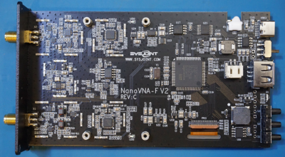

· Imágenes del interior teardown-of-a-nanovna-f-v2-vector-network-analyzer/
