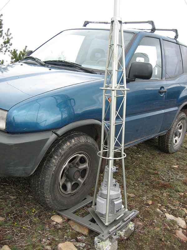

#252645  - 27 agosto, 2014 19:38
Os paso este interesante soporte de puntera Televes, sujetándolo un vehículo...
Utilizado con antenas de VHF en IN81NX cerca de los Picos de Urbion (Soria).
