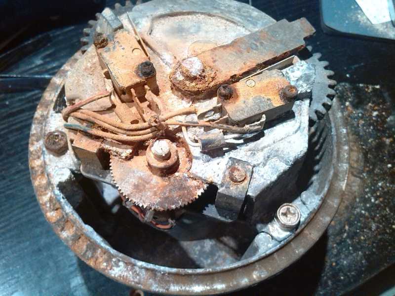

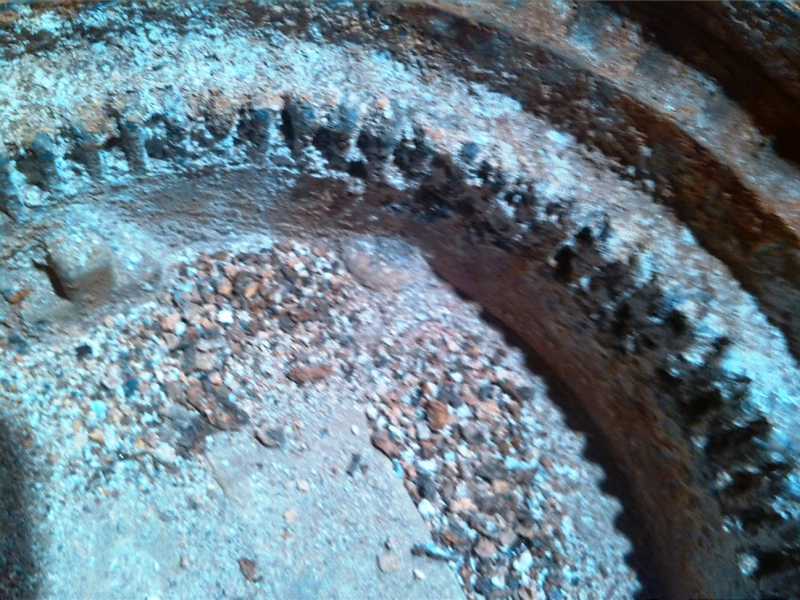

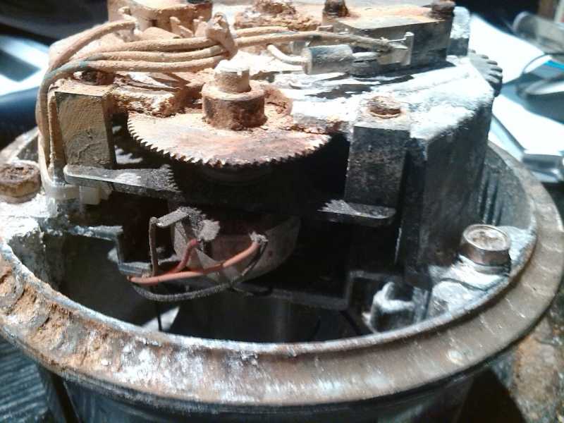

En mi nueva instalación y antes de instalar el rotor que ya tenia, KEMPRO KR-1000, pues he decidido engrasarlo porque hacia 4 años que estaba parado sin dar palo al agua, y mi sorpresa ha sido que antes de que lo quité por lo visto le dio por darse un buen baño, por dentro.
Casi no lo he podido ni abrir, pero en cuanto lo he abierto pues ha sido como un huevo Kínder, venía con sorpresa, y que sorpresa, por lo visto le entró agua oxidando la mayor parte de sus componentes.
Como podéis ver, incluso las bolas de acero han quedado totalmente oxidadas la mayoría y dentro del rotor he encontrado un montón de óxido de aluminio, creo que se llama así, por todas partes.
En general, las imágenes no mienten, el pobre está para hacer "croquetas" y no creo poderlo resucitar.
Os he puesto esta información para que veáis que por mucho que pensemos que los rotores son casi herméticos pues no lo son del todo.

Qué barbaridad, Guillermo ! Pues parece que hubieran pasado 20 años por él... desde luego, parece que haya tenido una vía de agua. Creo que ya se merece la jubilación....

!Madre mia!
Parece el mecanismo de anticitera.
EA7PU
Mensajes: 701
#265210  - 5 diciembre, 2014 00:57
Ese es el rotor que llevaba el Titanic??
:ohmy:

Parece un oopart.

Te dije Guillermo que las antenas cerca del mar van de maravilla, pero el rotor por debajo del agua de mar no era lo adecuado. :side: :side: No es un submarino.

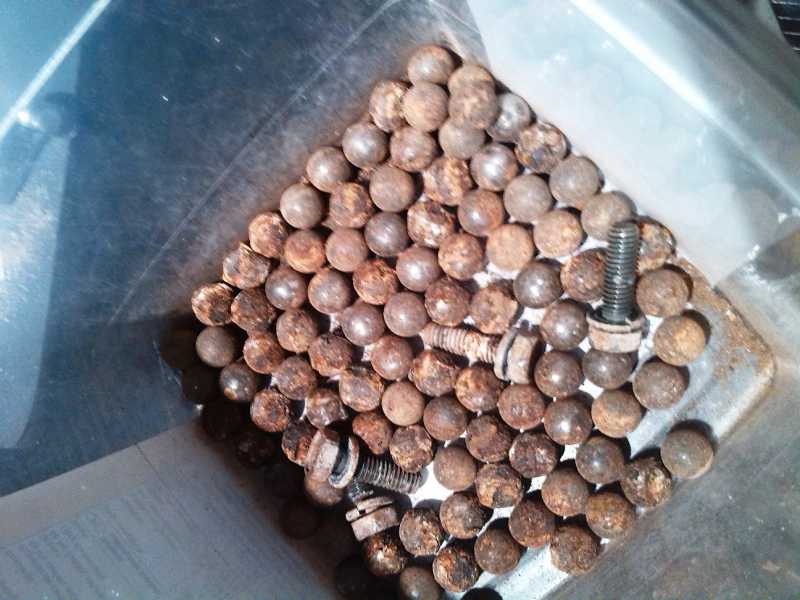

He estado mirando el tema de las bolas de acero, evidentemente las que llevaba ninguna sirve, por poco que cualquiera de ellas esté oxidada ya no es utilizable y lo están casi al 100x100 todas, y por cierto, lleva 50+50 bolas, en total 100 bolas de 9,5mm, ahora, lo de poderlas conseguir ya es otra cosa, es un producto que se utiliza muy poco y mucha gente que se mueve en el tema de rodamientos ha dejado de tenerlas, obviamente lo primero siempre será intentar resucitarlo si se puede, en caso afirmativo ya veré de donde conseguir las bolas.

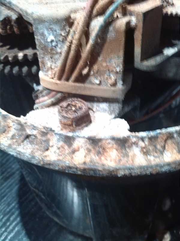

Puede haberle entrado el agua por el conector de alimentación, otro sitio es raro.
Las bolas en comercios de rodamientos (También puedes llevarlas a cromar de nuevo .... :woohoo: )

Le he estado dando vueltas al Rotor y no veo por donde puede haber entrado en agua, seguiré investigando.

Me he liado la manta a la cabeza y ya he empezado a limpiar, desincrustar, pulir....... y de momento tiene buena pinta, cuando lo tenga ya listo engrasaré con un producto adecuado y comprobaré si la parte eléctrica tiene fallos.
Mirad que acabo de empezar y ya me he encontrado con problemas, el primero es que los dos interruptores de final de recorrido están sujetos con dos tornillos pequeños y enroscados al soporte del mecanismo para sujetarlos y al intentar desenroscarlos pues dos de ellos han roto de un mismo interruptor, estaban súper oxidados, el otro se han podido desenroscar no sin dificultad, ahora me encuentro con que no se pueden roscar de nuevo porque justo debajo de ellos hay una rueda dentada a ras y es imposible pasarle la fresa para roscar de nuevo, sin contar que uno de los tornillos a roto a la cara de donde va roscado, esto me complica la "resucitación", ya pensaré el modo de sujetar este interruptor sin tornillos con algún tipo de pegamento-cola resistente y duradero.

Guillermo, quizá lo que te tengas que preguntar sobre el agua no sea por donde ha entrado sino porqué no ha salido.

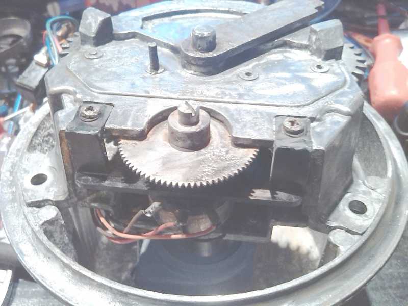

Me han dicho por correo que ponga alguna fotillo de cómo está empezando a quedar, y bueno, ahí os dejo un "aperitivillo" para hacer boca.
Obviamente dos fotos, una de ellas ya la tenéis más arriba pero la repito otra vez por lo del "antes" y del después para que se empiece a ver la diferencia, eso sí, está empezando a quedar más limpio, pero todavía le queda mucho por limpiar.
ANTES
DESPUES
Guillermo. EA6-xD

Por las bollitas te lo miro si por aqui te las podria encontrar, de 9,5mm no se pero de 9mm si ,tendras que poner una de mas.El potenciometro hay por aqui.

Las bolas de acero al cromo y otros tipos las puedes pedir aqui.
La de 9,52 es 3/8

Primero de todo, el rotor está ya oficialmente RESUCITADO, funciona a la perfección, quitando que está sin engrasar y hace ruido de estar sin ello.
Al principio cuando lo he enchufado solo ha desplazado unos pocos grados y como estaba yo ya prevenido pues he parado el motor, acto seguido le he dado al contrario y más de lo mismo, pero repitiendo el proceso a derechas y a izquierdas y al cabo de bastante rato, pues he conseguido desagarrotarlo del todo, obviamente cuando ha girado unos 45 grados he parado para limpiar los dientes que estaban a la vista en todos los engranajes, repitiendo el proceso hasta que todos han quedado libres de oxido y suciedad, el Dremel ha trabajado de lo lindo, llevo no se cuantos cepillos abrasivos usados y no se cuentas horas dale que te pego para ponerlo en condiciones.

En cuanto a las bolas pues estoy en ello, gracias por la información, pero tienen que ser de 9,5mm, no pueden ser ni más grandes ni mas pequeñas, pensad que en los dos carriles en donde van tiene una determinada altura y debe de descansar sobre las bolas, uffff, que ha sonado de mal eso, je je, je, si la bola es más pequeña aún poniendo una mas entonces descansará la carcasa sobre el aro y el motor dudo que gire correctamente.

Por cierto no busques las bolas en mm son en pulgadas, si las buscas asi las encuentras fijo.
Asi las encontre yo.

Bueno, como ya os comenté, el rotor ya está resucitado y como ya recibí las bolas pues ya está bien engrasado, y con las bolas ya puestas, obviamente ya cerrado y funcionando a la perfección.
Como dato curioso, aún no he podido averiguar el porqué ha sido, resulta que el rotor no lleva de fábrica 50+50 bolas como ya comenté, sino que lleva 49 arriba y 50 abajo, cosa arto extraña, en un principio conté mal las bolas viejas, en vez de 100 en total pues solo había 99 y no entendía el porque pasaba eso, pero como siempre me gusta buscarle las 5 patas al gato pues pensando que llevaba 50+50 pues puse 50 arriba y mi sorpresa fue que no cabían, pero pensé que podía ser debido a que había grasa entre bola y bola y que ocupaban mas espacio del que debía, pero al cerrar el rotor, se cerro sin problemas aparentes, pero al poner el rotor en marcha notaba que aquello no sonaba bien haciendo bastante ruido, entonces lo volví a abrir, quite una bola de arriba y desaparecieron todos los ruidos, pero para curarme en salud le volví a poner 50 bolas arriba, pero al ponerlo en marcha pues lo mismo, eso no hacía el ruido que tocaba, entonces llegué a la conclusión que verdaderamente no van 100 bolas sino que solo van 99 en total.
Si, ya se, más de uno pensará que las bolas no son de la misma medida que las originales, pero si fuera así pues abajo no hubieran cabido 50, y han cabido perfectamente he incluso entre la última bola y la primera aún queda algo así como 1mm de holgura.
