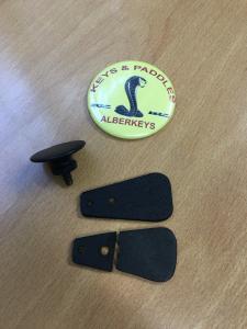

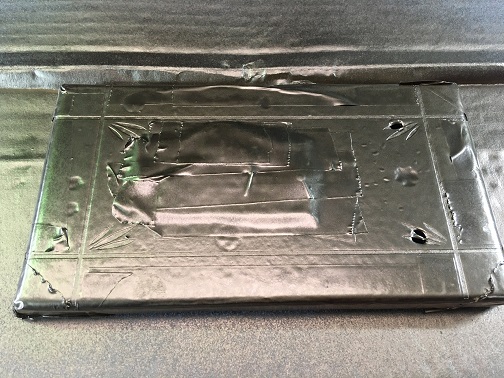

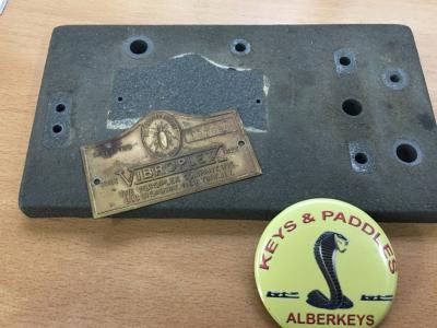

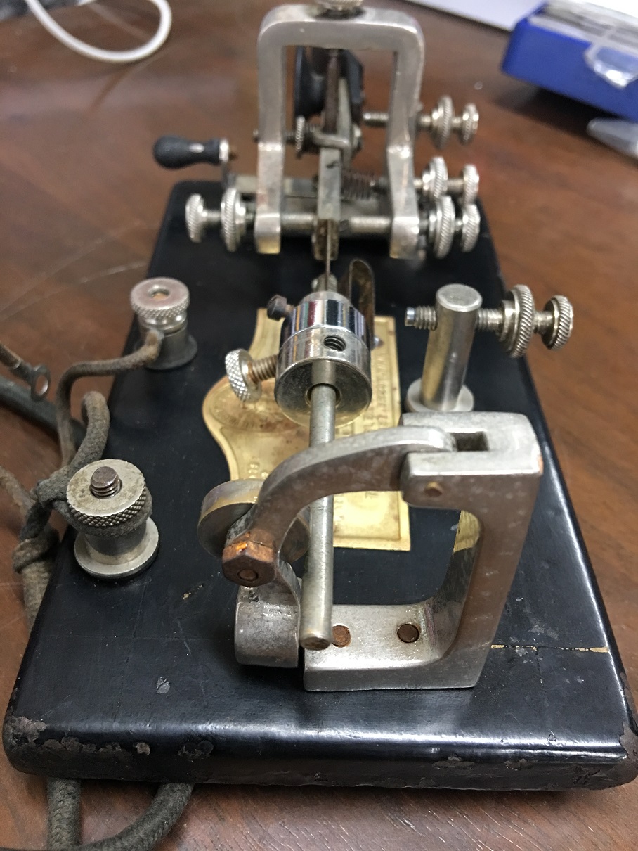

Buenos días , comparto unas fotos de una restauración que acabo de hacer a este Vibroplex Original ,tanto en acabados como alguna pieza rota ,  espero que os guste .

Buen trabajo de restauración, precioso, sólo un detalle, las rayas doradas de la base no las trae el original, no?.
EA4DD reaccionó
EA4DD
Mensajes: 62
#343895  - 2 marzo, 2020 20:35
Publicado por: @ea7ain
Buenas Jose Luis , si que las trae el modelo "ORIGINAL ANNIVERSARY " , (en la pagina de Vibroplex lo tienes ) , si aprecias en las fotos anteriores antes del "lavado de cara " se aprecian las rayas y detalles casi borrados .Este es de 1927.
Copia del texto de la pagina de Vibroplex en el modelo en cuestion , hace referencia a los fabricados actualmente :
  "Una réplica de la base lacada y japonesa ofrecida en las décadas de 1920 y 1930. Acabado en laca negra de alto brillo con patrón de rayas y pan de oro aplicado a la base. Hermoso trabajo que recuerda el pináculo de la operación de radio a principios del siglo pasado. Mismo movimiento y partes que el modelo original estándar. NOTA: Las claves del 100 aniversario no están actualmente en producción. No hay fecha de entrega anticipada en este momento "
