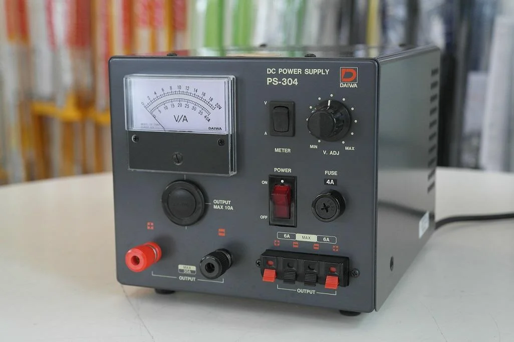

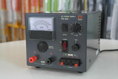

Alguien ha reparado alguna de estas fuentes ?.  El tema es que se me caía de voltaje y me apagaba la emisora, la he abierto y le he cambiado varios componentes, tales como Condensadores, transistores de potencia y algunos diodos, pero ahora no logro estabilizarla. me explico, la enciendo y unas veces me da 14.5 voltios al máximo y otras veces me da 13.  Esta fuente tiene una muesca en el centro del potenciómetro que es donde debería dejarla a 13.8v. pero en ese punto sólo tengo sobre 11.5v. el tema es que si alguien me puede dar alguna indicación precisa para poderla regular/estabilizar, lo agradecería.  Decir que no tengo mucha idea del tema.

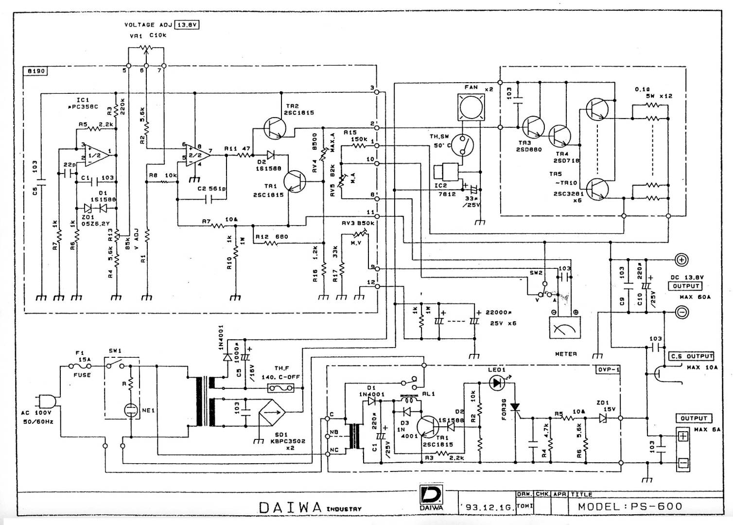

Esquema de DAIWA PS-600 más sencillo con limitación de intensidad y protección de sobretensión con relé.
daiwa ps600 schematic
EA2AZ reaccionó
EA2AZ
Mensajes: 153
#402388  - 10 mayo, 2025 21:12
Muchas gracias Rafael, lo miraré con detenimiento a ver que saco en claro, el esquema lo tengo original.

Yo miraría de identificar y resolver el problema porque si donde ahora da 12 la ajustas a 13,8 si "se arrega sola" de esa tensión puede subiar a 15,5v o más y eso es peligroso.
Si aún y así deseas modificarla, creo recordar que en el esquema que pasaron había las indicaciones de potenciometros y ajustes.
