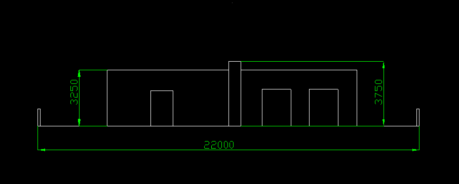

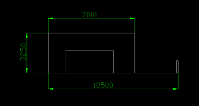

Os dejo a continuación un dibujo de lo que es mi terraza.
Esto sería la planta y el alzado de la cara este (más larga) y el alzado de la cara sur (casi igual al de la cara norte). (Las medidas están en mm)

alzado fachada
alzado sur
Como veis, espacio hay mucho. Es un tercer piso y no tengo vecinos delante que me tapen. Hay también una pérgola que mide 3 metros de alto y a la que no habría problema en agarrarle alguna antena en su pilar.
He visto dipolos, pero son muy largos y necesitan un mástil bastante alto. Cosa que me preocupa. Pero tengo el pilar / chimenea en la cara este que tiene 3,75 metros. No sé si seria posible colgarlo en la cumbre y atarlo a los extremos de la terraza.

Efectivamente,  la pega de los dipolos es que tienes que poner el centro bastante alto y luego extender las ramas, aunque puedes comenzar probando un mástil de 3m sujeto a la chimenea. Si la chimenea es una chimenea de verdad y no de ventilación,  no, pues te lo cargarás con el calor.
Como cosa fácil de hacer,  barata y fácil de instalar tienes una antena vertical hecha con un mástil de fibra, con un cable eléctrico por dentro (abrazaderas estilo goma de butano para que, os tramos no se metan para dentro), un UNUN 9:1 y unos radiales pegados a la pared para que no estén por ahí estorbando.
Si colocas la antena con un mástil abatible a media altura, la levantas o tumbas cuando te interese. Si la pones en una esquina puedes poner radiales hacia dos direcciones al menos. También puedes poner u os pegados a la pared y otros que desenrollas/enrollas a conveniencia en más direcciones.
