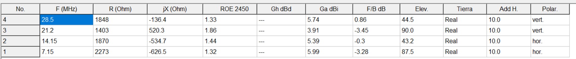

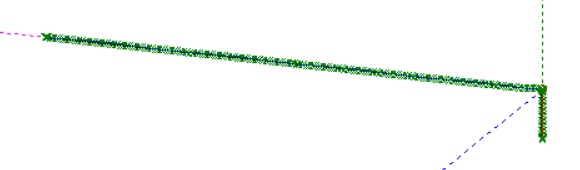

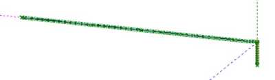

lo de la contraantena aparte es para poder ajustar mejor ,no obligatoria ya que tambien puedes usar esa longitud de 0,05 a 0,08 longitud de onda con el coaxial de bajada y poner alli el choke,una antena simulada a 10m de altura segun el MMANA da una ROE buena en todas las bandas,apta para cualquier acoplador,se usa un condensador de 200pf en el centro del hilo mas largo ,las dimensiones son:
hilo largo=20,79m
contraantena=2,05m sea cable o bajada ,a partir de ahi choke,todo perpendicular al hilo largo horizontal
unun 1:49 mira las tablas de ROE
roe endfeed
endfeed
un saludo

Hola Francisco. Muchas gracias por tu respuesta. Cuando hablamos de 10 m es contando la altura de la vivienda o desde el suelo de la terraza hasta el hilo? Podrias decirme con qué programa has calculado y dibujado al antena? Muchas gracias de nuevo.
EB3DYO
Mensajes: 2843
#403265  - 16 junio, 2025 17:40
la altura se considera la superficie grande debajo de la antena ,terraza grandeen edificios,  en el campo sobre suelo real.
el programa es el MMANA,hay otro como el EZNEC,yo uso el primero que es mas agil y rapido.un saludo
