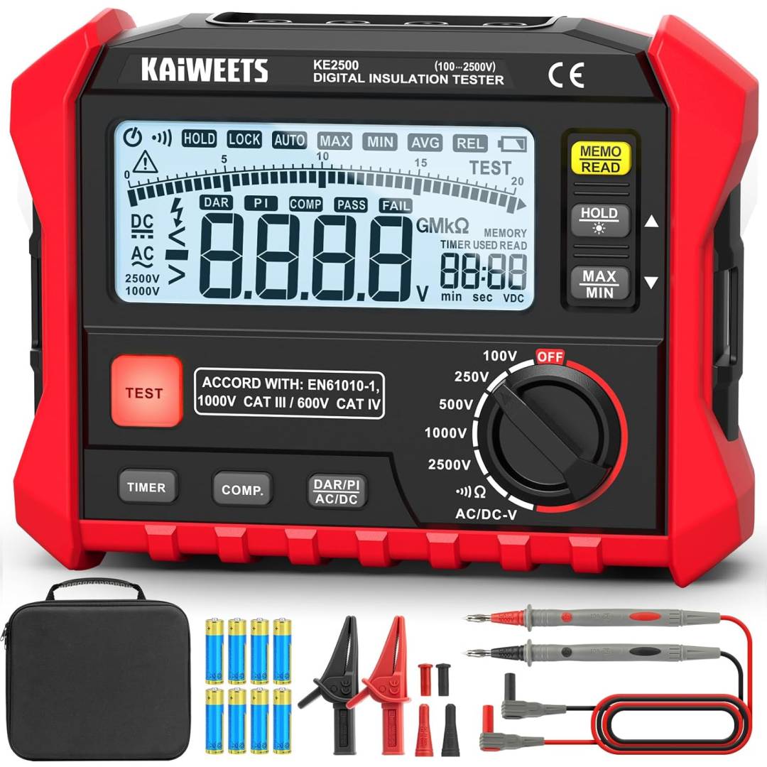

Bueno, en el procedimiento de ir dándole tensión poco a poco he cometido algún fallo, aunque no estaba muy informado del tema por supuesto lo hice con la mejor intención. Es lo bueno de exponerte cuando intentas explicar y mostrar lo que haces que recibes respuestas que te ayudan a seguir aprendiendo. El procedimiento correcto hubiera sido aislar la tensión de filamentos para que siempre tuviera la tensión máxima y solo variar poco a poco la alta tensión con el variac.
Según EA4ED "el posible gas en los tubos termoiónicos de largo almacenamiento, (sobretodo a los nuevos..logicamente los usados ya dieron su quemada)se queman con un medidor de aislamiento que suministre 1000, 2500 o 5000v. Te dicen el aislamiento que tiene entre cátodo y ánodo y ademas la fuga de corriente que esta suministrando. Es posible que empiece con varios uA y baja bajando hasta unos cuantos nAmp. el transcurso de esa fuga es lo que tarda en quemar el posible gas que tuviera. Eso se ve muy bien en los tubos de cristal tipo 100TH. 3-500 4-1000 etc..Los que tienen gas se ve una nueve azul-blanquilla que se va atenuando a medida que se va quemando y el medido va indicando menos corriente de fuga. Tengo muchos probados así y al recibir la H.T. de golpe, ningún problema.(los filamentos lo agradecen) Lógicamente es muy importante el tiempo de calentamiento de filamentos."
Por lo que le he agradecido su respuesta, es más me gustaría indagar en este procedimiento que técnicamente lo veo lógico y funcional. Aprovechando el hilo me gustaría saber si este medidor que os muestro de amazon me valdría para realizar el procedimiento correctamente, hay muchos más modelos económicos y de prestaciones diferentes. Me gustaría recibir comentarios al respecto para llegar a una conclusión definitiva. Gracias

Es correcto tu procedimiento en el mostrado en el vídeo se puede mejorar ya que los filamentos no es recomendable tenerlo al 50% de tensión aplicada etc, deben siempre obtener el 100% de tensión nominal y únicamente regular con el variac la alta tensión.
