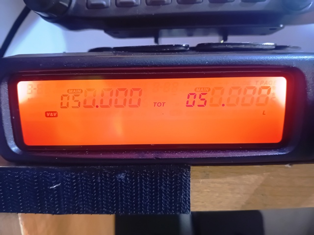

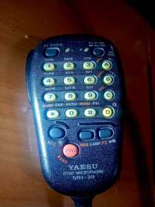

Hola buenas tardes , paso a detallar el problema que tengo con un Yaesu FT-8500 de V-UHF , se a desprogramado y al encender el equipo sale 050.000 en los dos VFO y no soy capaz de poner ninguna frecuencia mediante las teclas del microfono MH-39 , alguien que tenga este equipo y me pueda asesorar , tengo el manual pero en ingles , que no es igual al de la version con micro FS-10 que si lo tengo en castellano.
Gracias de antemano...

#408978  - 21 febrero, 2026 08:59
