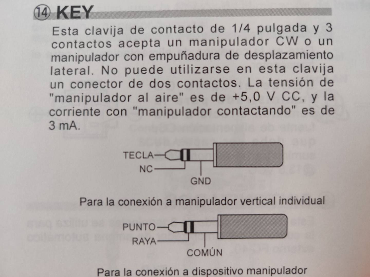

Necesito saber que tipo de manipulador vertical (straight key) de CW debería comprar para conectarlo a la Yaesu FT-DX10
Tal como nuestro en la imagen sacada del manual de la YAESU FT-DX10.

Pues esa imagen de la clavija ya te dice cual es la que debe llevar para tu radio. Muchos de ellos vienen sin conectar los cables para que los adecues a tus necesidades.

Como bien te dice Hipólito, en la imagen ya indica claramente que tipo de manipulador se puede conectar a cada conector (jack).
Para la conexión a manipulador vertical individual - Cualquier manipulador vertical o semiautomático (bug) - 2 cables de conexión.
Para la conexión a dispositivo manipulador - Cualquier manipulador de palas - 3 cables de conexión. En este caso entra en función la unidad electrónica de keyer incorporada en el propio equipo.
Cualquier manipulador vertical sencillo te servirá, no es preciso comprar uno demasiado caro.

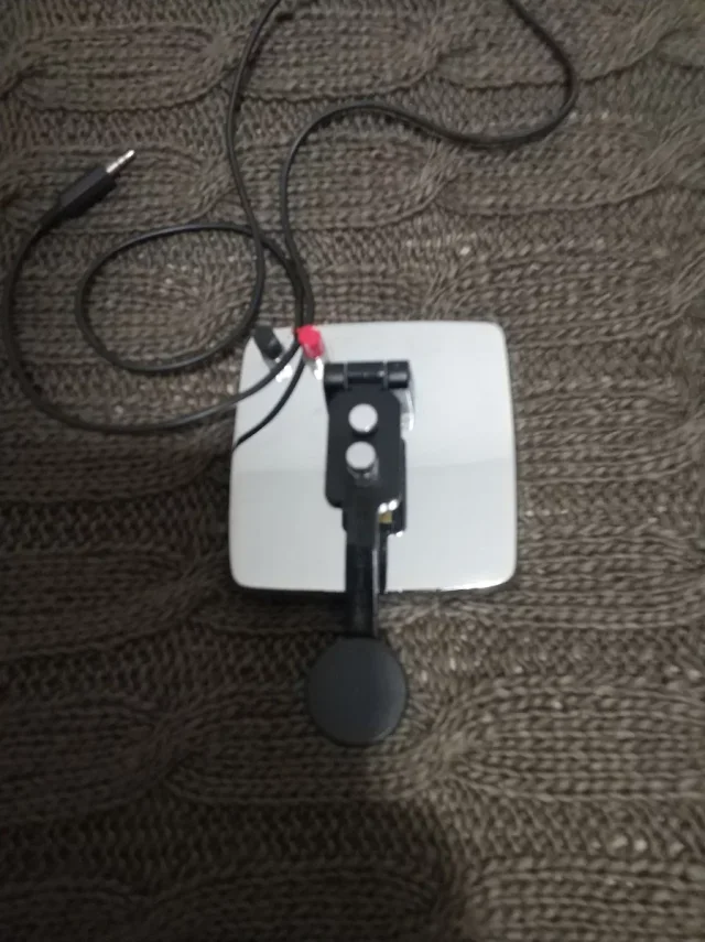

El manipulador vertical que mencionas, que aparece en la foto, es un ARISTON.
Si sientes nostalgia y como dices te gustaría volver a tenerlo, echa una ojeada a este enlace:
https://es.wallapop.com/item/manipulador-telegrafo-ariston-1250150987

Y lleva jack de 3.5
Igual hasta es plug&play

Hola Pedro, buenas tardes..
entonces tendré que ponerle un adaptador de 3.5 a 6.3 para conectar a la Yaesu FT-DX10?
Si es de los grandes si. Yo tengo un manipulador con adaptador y falla pero igual a ti te funciona. Lo mejor es tener en jack correcto.
