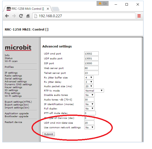

#402284  - 8 mayo, 2025 00:19
me refiero a que si estas haciendo las pruebas en la misma red, as de decirle a la cajita , en common network settings ,que si pues por defecto esta en no, pue si no difícilmente conectaras con la otra cajita

#402293  - 8 mayo, 2025 13:03
supongo Rafa se refiere a esto:
xx

HP1XV
Mensajes: 234
#402310  - 9 mayo, 2025 01:51
JUAN Y JORDI ,VOY A TRATAR DE EXPLICARME, por lo visto vosotros las pruebas las hacéis llamando directamente a la ip,pero si no tienes ip donde llamar por que as puesto un dominio ,para esto sirve ,haces las pruebas llamando al dominio pero desde la misma red, asi compruebas que si lo configuraste bien, yo lo tuve que usar asta que el amigo jordi me asigno una ip fija , pues en vez de llamar a una ip yo llamaba al servidor ddns, la verdad es que es una opcion versatil , estas cajitas tienen un abanico grade de posibilidades, yo ahora e de ver como las configuro aqui para mandarle a mi hermano la caratula y que se divierta un poco en HF, aqui no lo tengo tan facil ,el internet es antediluviano los routers capados sin posibilidad de configurar , e de pedir que me pongan en modo puente y configurar un segundo router,pero e de esperar a que se alineen  los astros pues cada vez que lo intento me coge el teléfono cada elemento que lo mas que saben de internet es que sirve para chatear jajajajaja, saludos desde la parte del pacifico, Jordi ¿ com portes lo de la instalacio? si necesitas ayuda del ingeniero paco te el telefono
