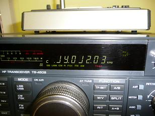

Un amiguito tienen un problema con el display de la ts450s.
hemos hecho varios reset, y continua igual.
os cuelgo una foto para que podais ver cual es el problema, por si alguien le ha ocurrido algo parecido.
incluso le hemos cambiado la pila, pero seguimos igual.
Salen palitos bajo de los numero, ilumina todos los modos en la pantalla, y no obecede a los mandos del frontal. (por lo menos en su mayor parte)
la foto.
gracias anticipadas por la ayuda

mira a ver si esta web te ayuda. Se trata de problemas tipico del su hermano mayor el TS850 y me imagino que en la circuiteria de display muy similares. Se hace referencia a una averia "Display dead" que lo mismo tiene algo que ver.
http://n6tr.jzap.com/850repair.html
De todos modos, en varios foros se indica que los condensadores electrolíticos en ese equipo son la causa de muchas de sus averias. si no recuerdo mal, alguien ya reporto algun problema con el circuito de alimentacion del display, si encuentro algo al respecto te lo indico.

Hola Ernesto y demás.
Creo que al perder ácido el condensador electrolítico se "come" literalmente las pistas de cobre y puede que los segmentos del display que no se te encienden pasen por debajo del condensador. Realmente sería muy fácil encontrar la avería, la reparación ya será cosa de sustituir las pistas por hilos de wrapinar..
Si quieres que no te pase lo suyo es sustituir todos los condensadores electrolíticos del equipo por nuevos.. ehmmm.. yo hice eso en un viejo TS-430, por cierto que me llevó bastante tiempo... uno que es cabezota.. ja ja...

Jordi tiene pinta de un problema de soldaduras, coincido con Manolo EA7EE que alguna pista esta cortocincuitando a la otra.

Los displays complejos se manejan siempre por multiplexado para ahorrar patillas. Al display de la foto se le encienden todos los segmentos "d". Es un display fuorescente, en el cual los segmentos deben ponerse a una tensión negativa (la de contínua respecto de masa del filamento del display) que suele ser de unos veintitantos voltios, para que se apaguen.
Parece ser que la pista de los segmentos "d" (que alimenta también algún símbolo más) se ha cortado (o el correspondiente transistor driver del IC que maneja el display se ha dañado).
El integrado que maneja el display suele emplearse también en algunos equipos (FT757 por ejemplo) para escanear las teclas del frontal. Eso explicaría el mal funcionamiento de algunas teclas.
Yo miraría lo de los condensadores, pues puede ser una explicación. Lupa, soldador y valor (no exento de reflexión y precaución).
