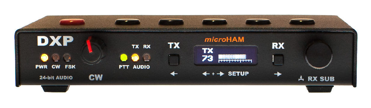

¿es éste tu interface?:
Cap1
En caso afirmativo, te sugiero leas cuidadosamente el manual, que en castellano está disponible en éste enlace:

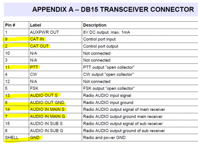

Si no interpreto mal, desde el panel frontal puedes modificar el nivel de audio recibido y transmitido. Eso te funcionará siempre que en el software hayas seleccionado correctamente la señal de entrada / salida de audio (que se instala en el ordenador al conectar el interface).
Y, claro está, siempre que las conexiones estén correctas. Señalo debajo en amarillo lo que considero adecuado para FT8 (audio, PTT y CAT):
Cap2
