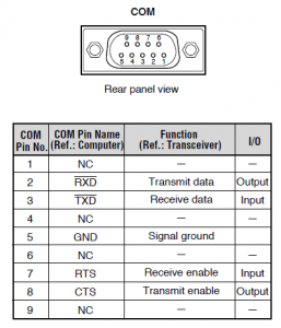

Sobre el CAT, debería emplearse el conector COM:
Cap3
En general, prefiero usar el CAT para que el software sepa la frecuencia de la radio (y la cambie si es preciso) o viceversa, y no usar PTT por CAT. Es decir: PTT por un lado y CAT por otro.
