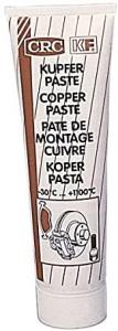

#345221  - 1 abril, 2020 18:55
Bueno y aquí tenemos otra que parece estar bien, aunque claro esta sin tener mas referencias, esta se puede encontrar incluso por amazon y 100ml sale a 20 euros.

#345247  - 2 abril, 2020 10:36
Me acaban de enviar información sobre la pasta ultima que he publicado CRC me comentan que no es conductora..... no entiendo el porque ya que si es de cobre debería serlo,  bueno ya podemos descartar una..
