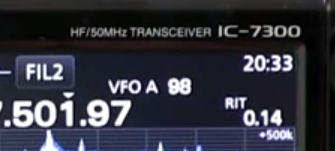

#293273  - 12 abril, 2016 20:25
EA2ET escribió:
Máximo, otro VFO no, otro receptor, como dice Borja, este equipo no tiene VFO.
Bueno, en la pantalla dice VFO;
