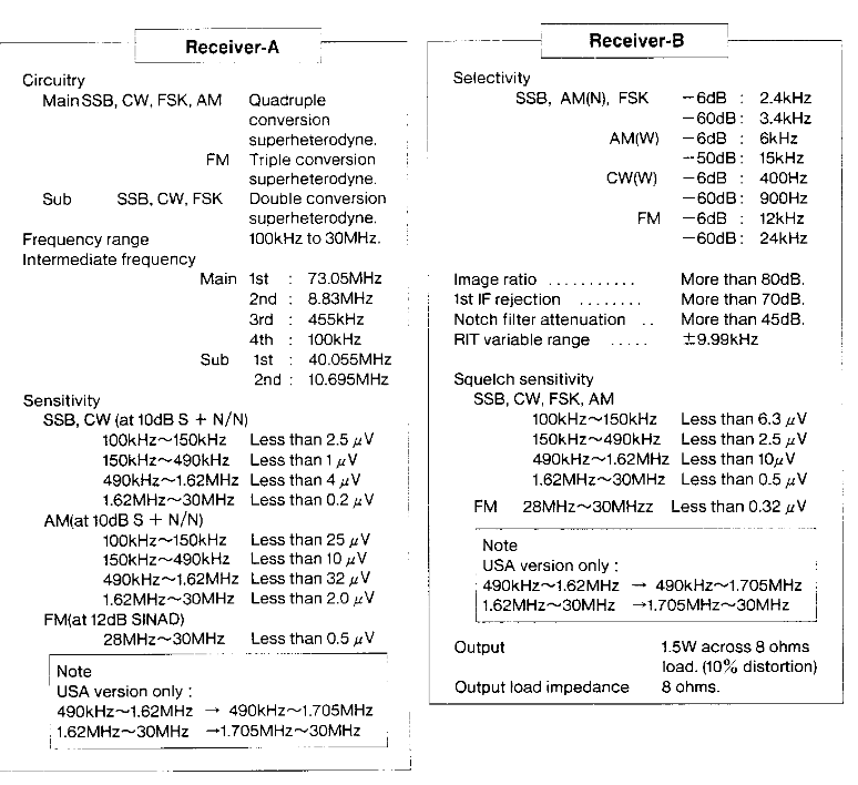

#293226  - 11 abril, 2016 19:23
Un TS950SD no tiene doble receptor
No se en que te basas para hacer esa afirmación.
El manual parece afirmar lo contrario;
Kenwood TS-950SD
