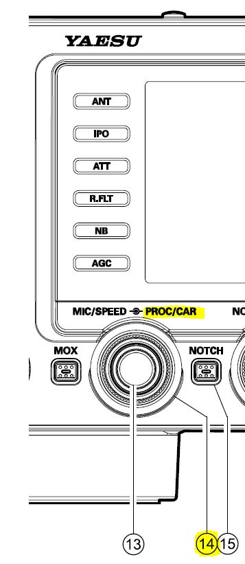

Prueba con el botón número 14: "PROC/CAR" que está ubicado según la imagen:
imagen

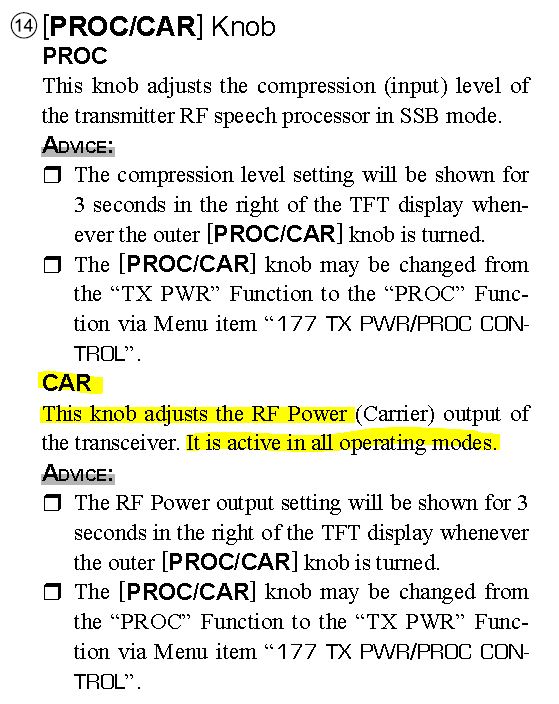

Las indicaciones del manual al respecto de ese botón son las siguientes:
Texto

Bueno, ya está claro.
No hay nada como no tener ansia viva y leerse detenidamente el manual, y si puede ser, tener el equipo encendido para ir comprobando.
En efecto es el mando PROC/CAR.
Muchas gracias por la info y por los ánimos.
