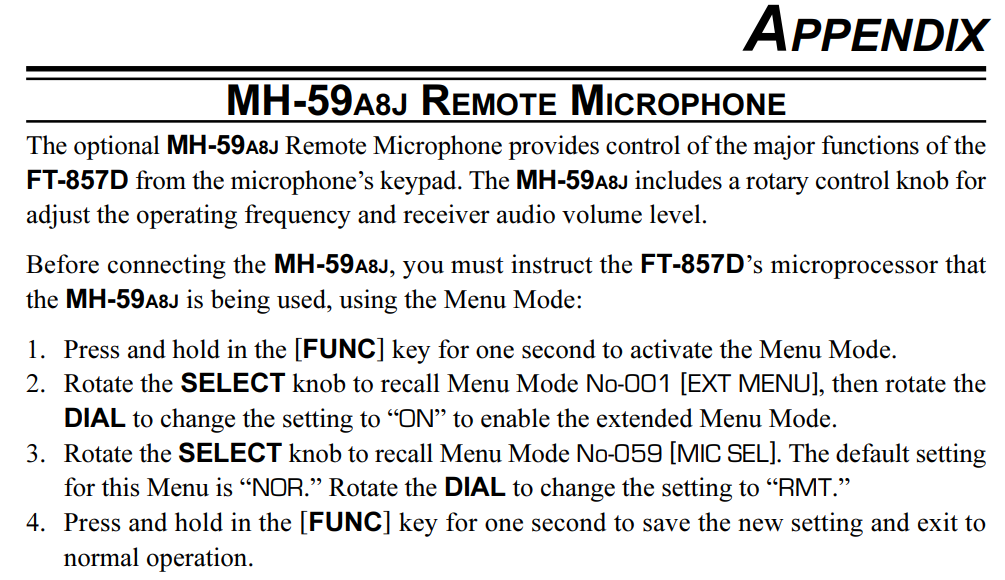

He probado tambien cambiando en el menu nº59 del equipo, que pone algo del micro NOR o RMT  y tampoco cambia nada.
El valor por defecto para ese menú es NOR, que se corresponde con el micro por defecto, tal como consta en el manual (pego pantallazo):
Puede que el micro tenga alguna falla; tal vez puedas reclamar al vendedor, dentro del período de garantía.

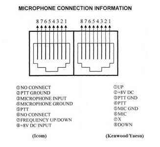

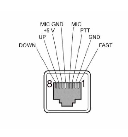

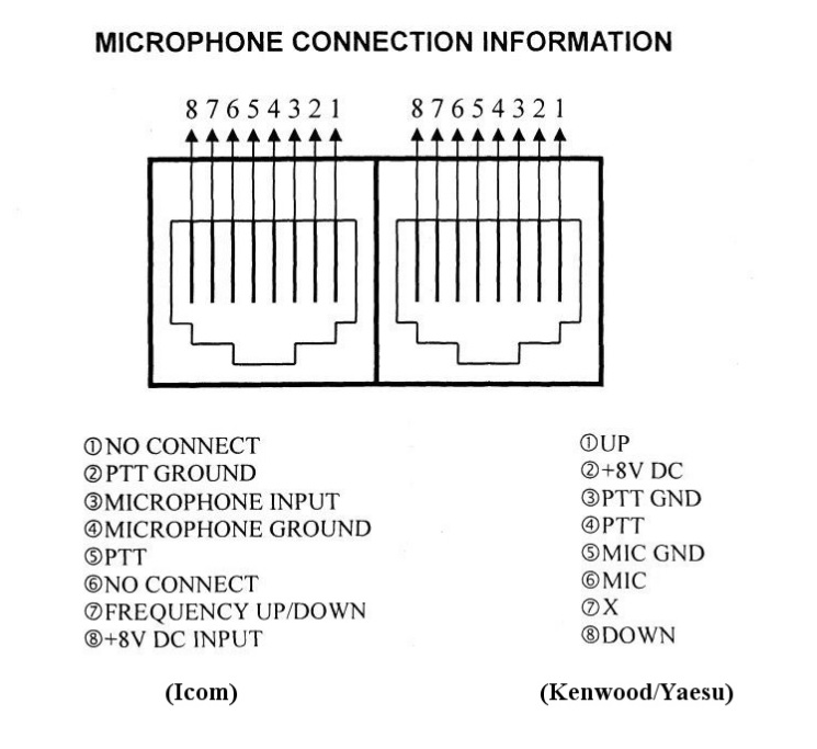

Conexiones Yaesu
Conexiones Avair
Observa las dos imágenes que te adjunto: en la primera se muestra el conector del Yaesu FT-8x7 visto de frente. En la segunda se muestran los conectores que el micro Avair lleva por detras, también mirándolas de frente, haz caso al de la derecha que es para Yaesu y Kenwood, el que te interesa.
Si los comparas verás que las conexiones no se corresponden pin a pin, lleva lo que se llama conexiones cruzadas, no es igual en las dos puntas. Cógete tu cable  que compraste junto con el micro Avair, pon los dos conectores horizontales lado a lado, ambos con el cable entrando por abajo y la patilla de enclavamiento por detrás, para que puedas ver mejor y así coincidirán con el esquema como si los fuese a meter en el hembra. Compara los colores de los cables y de donde van a donde van. ¿Se corresponde con el conexionado de las imágenes?
Como verás el conector en el lado de la emisora lleva una tensión de +5V en la patilla 6. Conectarlo a lo loco en un micro no compatible o de forma errónea con un cable mal pineado puede acarrear averías en el equipo... El micrófono de mano original MH-31 no requiere tensión de +5V para nada pero el cable sí que lo aporta, espero que no hayas estropeado nada.

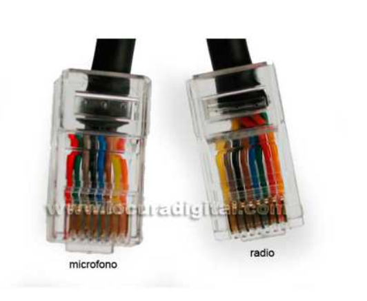

Mira esta foto:
imagen
Puedes consultar su procedencia aquí y verlo por tí mismo y comparar con tu cable:
https://www.locuradigital.com/en/transceivers-microphones/yaesu-microphones/lafayette-av24yrj-rj-yaesu-connection-cable-for-av-508.htm
Yo creo que está claro, compara...

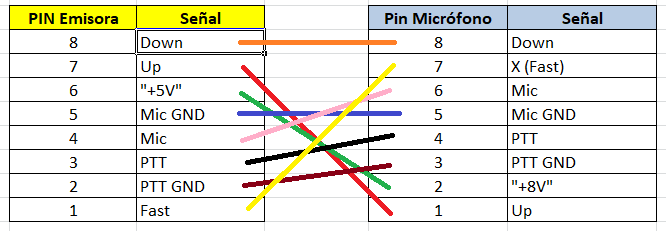

#399662  - 14 enero, 2025 00:24
Fíjate en este esquema rápido que te he hecho utilizando los mismos colores que los conectores de la foto (espero no haberme equivocado con las prisas)
imagen
Vaya lío de cruces...
Por cierto, dos consideraciones. Yo utilizo la alimentación a pilas del micro porque no consume nada y las pilas duran una eternidad.
La otra curiosidad es que la señal del pin 1 del equipo (FAST) no tiene correspondencia con ninguna tecla del micro Avair, para que no te vuelvas loco.
Por último, no se puede dar la vuelta a los conectores, es decir, el de Yaesu va en el lado Yaesu y el de Micro Avair en micro Avair, no los puedes intercambiar.
EA1AL y EA1HX reaccionaron

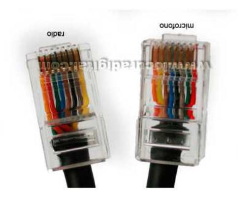

Para que no te líes más te vuelvo a enviar la foto de los conectores dada la vuelta para que los veas en la misma posición que las dos fotos que te mandé el 12 de enero.
imagen
Recuerda también que las patillas de cada conector se numeran de derecha a izquierda, según se ven en esta foto, de 1 a 8. Es decir, la patilla de más a la izquierda de la foto es la 8 de la radio y la de más a la derecha de la foto es la 1 del Avair.
Si el cable no es así, si es rizado o si no lleva la referencia AV-73Y se han equivocado. Reclámalo.

Estoy mirando la foto de los cables para intentar hacerme uno ya que tengo una crimpadora por ahi, pero me parece que la foto que pones es una foto generica que han puesto los de esa tienda, en el cable de kenwood la foto es identica.
¿Me podrias comprobar si en tu cable los cablecillos tienen esa posicion?
Los de la tienda son lentos en contestar de coxxxes .
Gracias y saludos.

EA4AGA
Mensajes: 544
#399719  - 16 enero, 2025 20:28
Utiliza el esquema del mensaje    #399662
Álvaro, las conexiones de mi micro se corresponden también con la foto de la tienda, no los colores (mi cable es autoconstruído ya que el micrófono es heredado), pero sí la posición y por supuesto con el esquema y con los patillajes publicados por los fabricantes Yaesu y Avair.

Ya he tenido un poco de tiempo y me he fabricado un cable con las instrucciones de EA4AGA ( muchas gracias 😘 ), he utilizado un viejo cable que tenia de un router y simplemente he dejado una de las clavijas como estaba y en la otra la he cortado y he puesto una nueva con la crimpadora siguiendo el esquema de EA4AGA y adaptandolo a los colores diferentes de ese cable. Todavia estoy esperando que los de la tienda me lo envie, dice que lo tienen que fabricar.
Ahora si funciona , el boton power, el PTT y LOCK los botones DWN y UP, , ¿pero los otros 4 tienen alguna funcion? solamente hacen algo Call y  MR y hacen lo mismo que DWN y UP.
