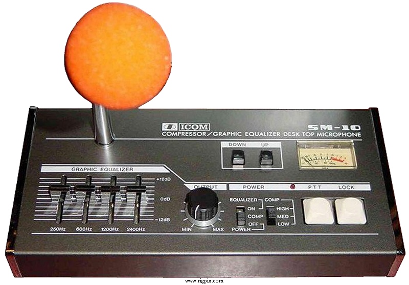

Esquema Micro AVAIR  ADONIS  ( ICOM SM 10)
IA ---- El código SM 94558 (comúnmente referido como 4558) identifica a un amplificador operacional doble de propósito general, ampliamente utilizado en la industria electrónica para el procesamiento de señales de audio.
Jotrin ElectronicsJotrin Electronics +1
Detalles Técnicos Principales
Este componente es apreciado por su bajo ruido y versatilidad en circuitos analógicos. Sus características principales incluyen:
  • Configuración: Contiene dos amplificadores independientes en un solo chip.
  • Voltaje de alimentación: Rango típico de ±5V a ±15V (en alimentación dual) o de 10V a 30V (en alimentación única).
  • Bajo consumo: Aproximadamente 6.5 mA de corriente de suministro.
  • Compatibilidad: Es pin a pin compatible con otros modelos populares como el LM358 o el MC1458.
icom sm10 FOTO
