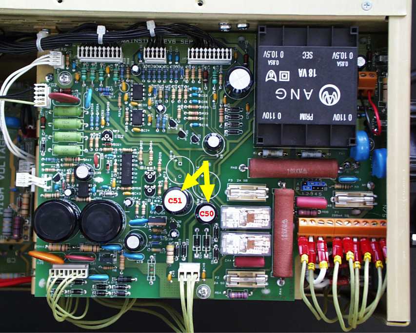

EA5IGO
Mensajes: 46
#350286  - 15 julio, 2020 06:46
Mains C50 C51
