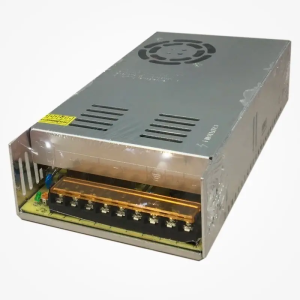

Yo me compré una china conmutada barata de 50A, y funciona bien.
Lleva un potenciómetro para ajustar entre 10 y 15 V aproximadamente.
