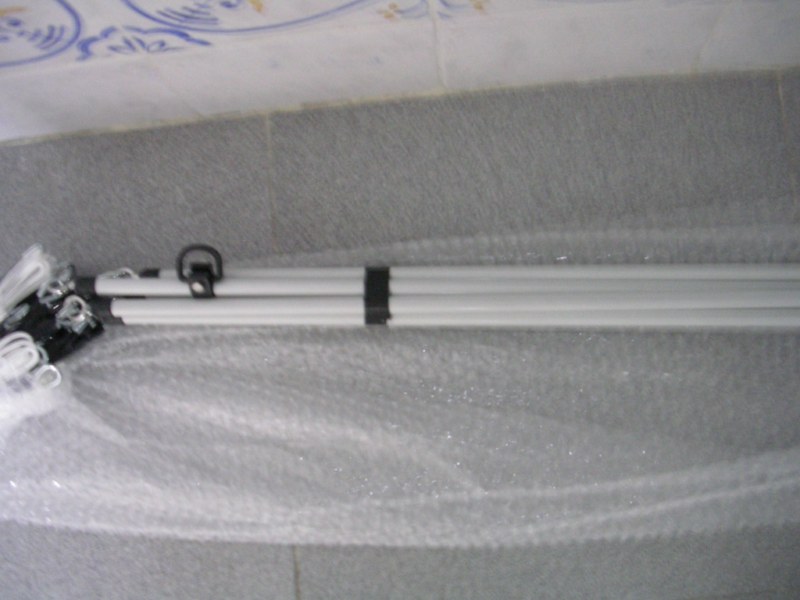

Buenas, después de pasar las Navidades fuera ya estoy listo para la batalla del montaje, que si todo va bien, montaré el próximo domingo.
Salvador, EA4GLI, en un primer vistazo rápido vi que había hebillas puestas por lo que pensé que venían puestas, hoy ya desembalado todo, solamente están puestas en las tres partes de una varilla. No es lo que pensé al principio. Error.
Os muestro las fotos que he tomado para que aclaremos dudas.
Sobre el balun de ferrita no viene conectado como se comento aquí con codos etc, por lo que creo que ha cambiado de sistema, en un principio lo veo con buen acabado y no parece que baile el PL. Os pongo fotos y me comentamos.

Seguimos por partes para no cargar el post y diferenciar las partes y las soluciones aportadas.
Las anillas vienen puestas en una de cada parte que componen la parte de fibra.
Según se comentó aquí era bueno poner un poco de cinta aislante en la varilla de fibra para poder apretar mejor. He visto que hay 3 anillas de distinto grosor y las que están puestas, están apretadas y se ve separación en el tornillo por lo que se aún tiene recorrido de apriete. Lo miraré mañana más detenidamente.

Las anillas por donde pasan los cables solo envía una como modelo, las demás hay que armar las tres piezas de las cañas y marcar en la que no están montadas su posición y proceder a montar una a una las cinco cañas restantes.
No recuerdo que dentro del tramo inicial de la caña mas gruesa viniera nada, me es difícil comprobarlo pero lo intentare a través de fotos tomadas.
