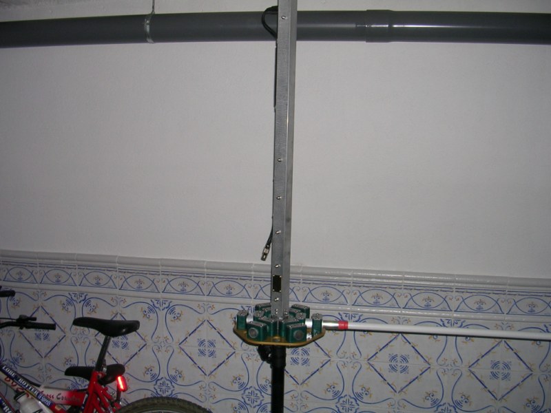

Buenas.
Pues parece que ya está todo para que mañana empecemos lo bueno.
Dos cosas. He tenido que encintar el tramo intermedio de la fibra para poder apretar las hebillas, se giraban. El primer tramo y el último no ha hecho falta.
Veo que los tramos de varilla no van sujetos entre sí, entran o encajan unos en otros y ya está. He visto vídeos de montaje de la antena inglesa y llevan un tornillito que las une además de ir encajadas, Un detalle de poco coste que da seguridad. He estado tentado ha hacerlo pero me ha dado miedo el debilitar la varilla con un agujero.
Os pongo unas fotos.

#241115  - 29 diciembre, 2013 20:20
Buenas tardes.
La antena ya está en el tejado. Quiero decir que he aplicado todas las mejoras y he supervisado todas las advertencias que se ha hecho desde este hilo, quiero agradecer todos los comentarios que me han ayudado. Mi impresión, una vez montada, es que la antena tiene una excelente calidad precio y que estoy muy satisfecho con ella, ahora veremos resultados.
En este hilo hemos aprendido que si quieres la antena de Waldi para el mes que viene es imposible.
Que antes de montar hay que hay que repasar los PL.
Luego eliges las mejoras, si encintar un poco de cinta te da la seguridad de que no se gire esa hebilla en un futuro, son 5 minutos y apenas coste.
Creo que el hilo ha aportado mucha información y creo que ha valido la pena, por lo menos a mi, la información recibida. Ahora la gente que quiera este tipo de antena valorará lo expuesto y se decidirá por la que más se ajuste a él.
Vuelvo a repetir mi agradecimiento a todos.
Os pongo las tres últimas fotos, una del empiece, otra del transcurso y la última colocada en su sitio. Se han tomado imágenes de vídeo y cuando estén editadas las pondré por aquí.
Para terminar agradecer a los colegas que hoy me han ayudado a subir la antena arriba, José Luis, EA4UV, Felipe, EA4EUW y dos colegas más, José Luis y Rafa, ambos sin indicativo.
José, EA4RE.

#241173  - 30 diciembre, 2013 14:13
Buenos días.
Mitxel el mástil sobresale de la puntera 1,80 m. aproximadamente y tiene de pared 3 mm., espero que aguante jeje. En cuanto a la tensión de los hilos, Waldi, en el manual que puse por aquí, insiste mucho en que no estén muy tensos pues eso favorece las roturas. Tanteado tuve que tensar la de la banda de 6 m. las otras me parecieron correctas.
Asier eso nos pasó a nosotros también, nos quedamos un ratito mirando y solamente decía que bonita era. Por lo que deduzco que es algo habitual el quedarse eclipsado mirándola ya puesta.
Saludos y no os cabreéis que aplicamos un correctivo. ;)
José EA4RE.
Nota: Aún no me ha dado tiempo a probarla, hay que fastidiarse. A ver si al final del día.
