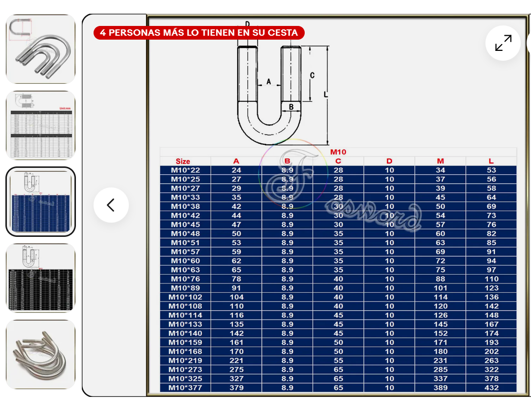

Hola a todos. Estoy buscando abarcones y sus accesorios para anclaje placa boom a mastil 60mm-
Si, sé que mastil-bom tiene, pero no me gustan y he comprado algunos.
En aliexpres y en centenares de sitio se pueden comprar, pero aunque su diametro se elige, las roscas son cortas y cuando intento pasarlos por una placa de 8 u 10mm, me falta rosca y no me sirve.
Sé que las mejores son las de tubo de escape, pero no veo con rosca sobrada para que se pueda atravesar una placa 10mm.

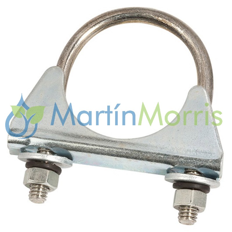

Pongo dos ejemplos, una no vale, y la otra si.
Alguien con experiencia en esto por fa.
Gracias de antemano.  Estoy atento.
No sirve.

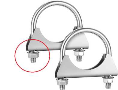

Si serviria algo asi.  Las hay de mejores, claro.
graà2
76 a14b abrazaderazcao 1633111248
En estos dos ultimos ejemplos se puede ver que despues de abrazar el mastil, si que hay rosca para insertar la placa que une la antena con el boom.
Pero no encuentro nada.  En aliexpres, las hay a miles pero con roscas muy justas.

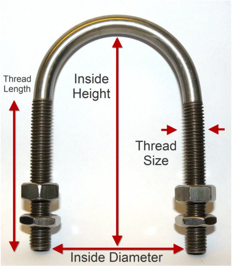

Bueno, yo no soy un experto, pero tengo algo de experiencia.
Lo primero, los abarcones tienen varias medidas:
Primero el diámetro de la varilla usada, luego el espacio libre interno y finalmente el largo de la parte roscada.
Con esos datos yo los he comprado en internet sin ningún problema.
Por ejemplo en E-Bay puedes pedirlos a China con las medidas que tu quieras:
Y te envían justo lo que hayas seleccinado.
Yo los he comprado en tiendas de radio, por internet, he incluso me los han hecho a medida en un tornero especializado.
Siempre intento que sean inoxidables.
Un detalle importante es el contra-abarcón. Para antenas o montajes sencillos, puede ir sin él, pero en cuanto el montage empieza a tener ciertas dimensiones y peso... los contra-abarcones son más que necesarios y la gran mayoría de vendedores generalistas de internet no los tienen, y menos en inoxidable.
73, Máximo EA1DDO
