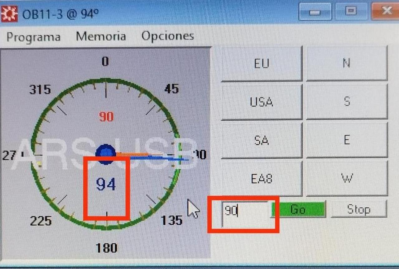

Gracias por la respuesta, pero no es eso lo que ocurre. El mando del rotor indica exactamente la direccion solicitada, es la pantalla del ARS-USB la que no coincide con lo indicado al programa.
Adjunto una imagen para que se vea mejor.

Lo que te dice Rafa, tienes que corregir el offset en el programa para que coincidan los dos indicadores.

Por lo que he visto en el manual se realiza primero calibración del conjunto mando-rotor y además hace referencia concreta a los Yaesu/Kenpro y luego se calibra el sw.
Igual necesita un recalibrado?

Yo lo tuve que hacer con mi rotor.
Supongo que lo encontraste pero si no este es el lugar donde lo explica:
https://ea4tx.com/faqs/arsvcom-faqs/arsvcom-offsets/

Si, lo solucioné como lo indica ahi mismo.
