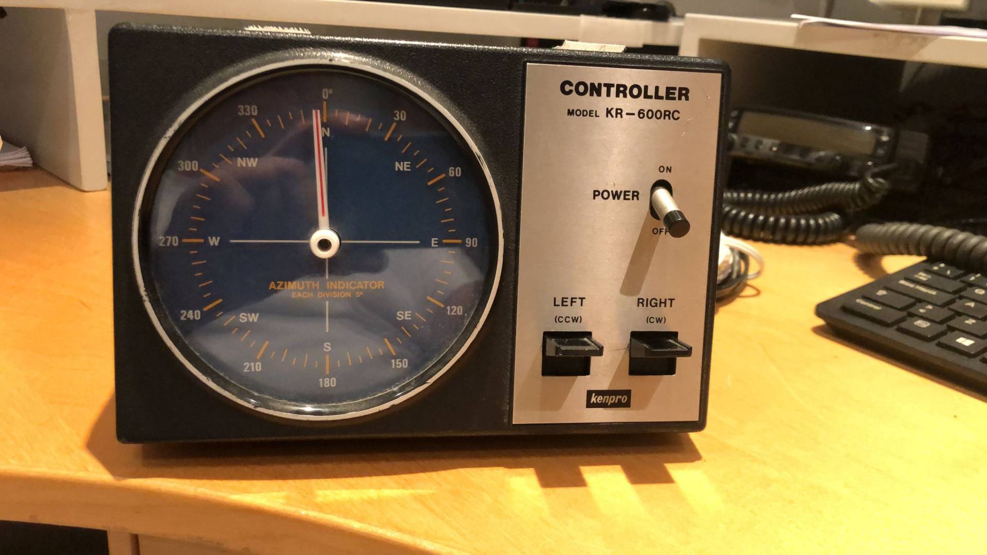

Buenas,
Mi mando de rotor ha dejado de funcionar. Suena un zumbido al encenderlo pero no gira la aguja al accionar las teclas. Lo he desconectado de la manguera de cables por si estaba en corto el rotor, pero sigue sin funcionar.
Alguna idea o alguien que pueda repararlo??
Gracias anticipadas!!!

Gira la antena?
Si gira,  puedes poner en las conexiones del potenciometro del rotor y ver si gira la aguja.
Así puedes llegar a saber donde está el problema,  rotor-cable o mando.

#404464  - 13 agosto, 2025 20:03
No gira la antena. He desconectado la manguera del mando delrotor y sigo igual. El problema está en el mando

Pues tendrás que mirat tensiones...
No se si este rotor es de dc o ac pero los de ac pueden tener problemas causados por el condensador de desfase que provocaría que no girase la antena.
