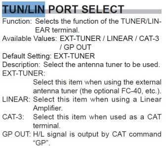

Es lo que pasa con estos equipos modernos, tan recogidos y llenos de menús: que no espacio físico para todas las conexiones que puede requerir la multitud de prestaciones que atesoran.
Entonces los fabricantes optan por aprovechar al máximo los conectores que equipan, para varias funciones o prestaciones. Y suele ser a través del sistema de menús como se logra que funcione una cosa u otra -unas veces de manera excluyente y otras no tanto-.
Te sugiero que leas el manual a fondo, para encontrar la manera de hacer servir el "teclado remoto llamador" ó "teclado llamador" que pretendes usar, junto con tu amplificador.
Suerte con las pruebas.
Nota:
copio pantallazos de lo que he podido ver en el manual este asunto:

Gracias por tu respuesta
En principio eso lo he leído en el manual.
Y por lo que veo, cuando pongo la función lineal
El automático se va a cambiar el conector rem/alc a modo alc.
Quisiera estar equivocado pero me parece poco útil que no pueda el usuario definir que función quiere.
Ya que se han ahorrado conectores poniendo dobles funciones,  que dejen elegir.
Si alguien sabe como hacerlo , agradecido
Saludos de Miguel

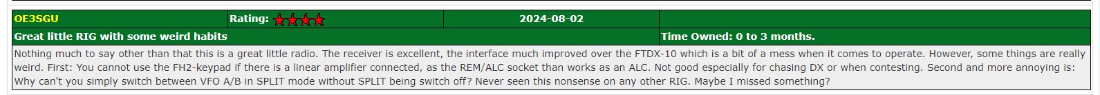

Mira lo que dice OE5SGU en su entrada valorativa de eham.net:
Captura de pantalla 2024 09 11 084640
https://www.eham.net/reviews/view-product?id=15395
Puede que no sea posible lo que pretendes, al menos con la versión actual de firmware.
¿Podrían implementar una opción más de menú para permitirlo -o bien otra solución alternativa-?. Esa respuesta la tiene el fabricante ...

Hola de nuevo
Pues me parece un fallo por parte de yaesu
A ver si lo arreglan con algún firmware.
Simplemente que hubiera un menú para seleccionar esas 2 opciones
Remote o alc.
