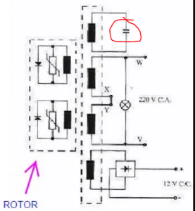

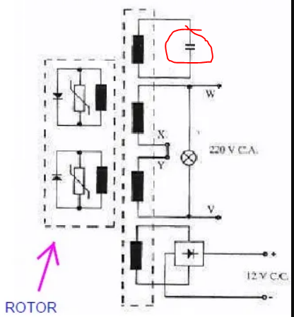

Esquema eléctrico de AR1

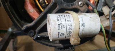

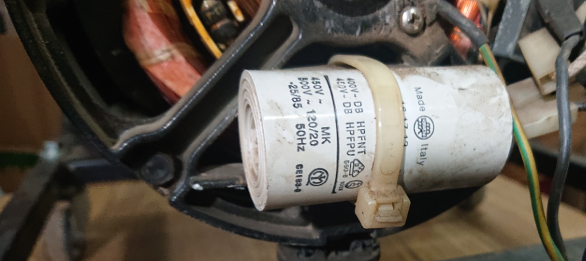

Si el alternador no genera tensión, ni en 220 V CA, ni en 12 V CC que en este caso lleva un fusible de protección, puede ser debido a falta de excitación en el propio alternador.
Revisa el condensador situado junto al alternador, y prueba sustituyéndolo por uno similar.

Como te han indicado, lo mas probable es el condensador que lleva. En el QTH campero usamos un grupo desde hace mucho tiempo y ya se le ha cambiado dos veces, es muy barato y se cambia en 5 m.

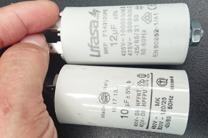

Gracias a todos por la información, ya esta solucionado.

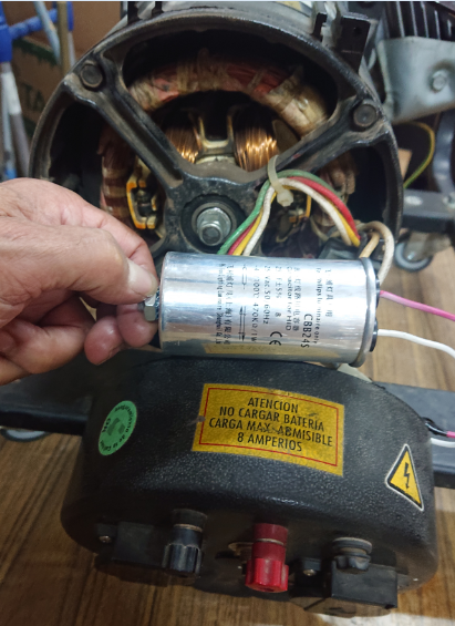

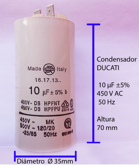

Comprobé el condensado original 10µF 5% de 450V y efectivamente no funcionaba correctamente.
Quite el condensador y daba 17,13 voltios en alterna
- Probé con otros Condensador de arranque para motores eléctricos,
situándolo junto al alternador...
· Con un condensador de 25µF 5% de 250V, daba 341 voltios en alterna
· Con un condensador de 10µF 5% de 450v, daba 286 voltios en alterna
· Con un condensador de 7,67 µF 5% de 475v, daba 230 voltios en alterna,
deje puesto este ultimo condensador y compre otro de reserva, por si se estropea...

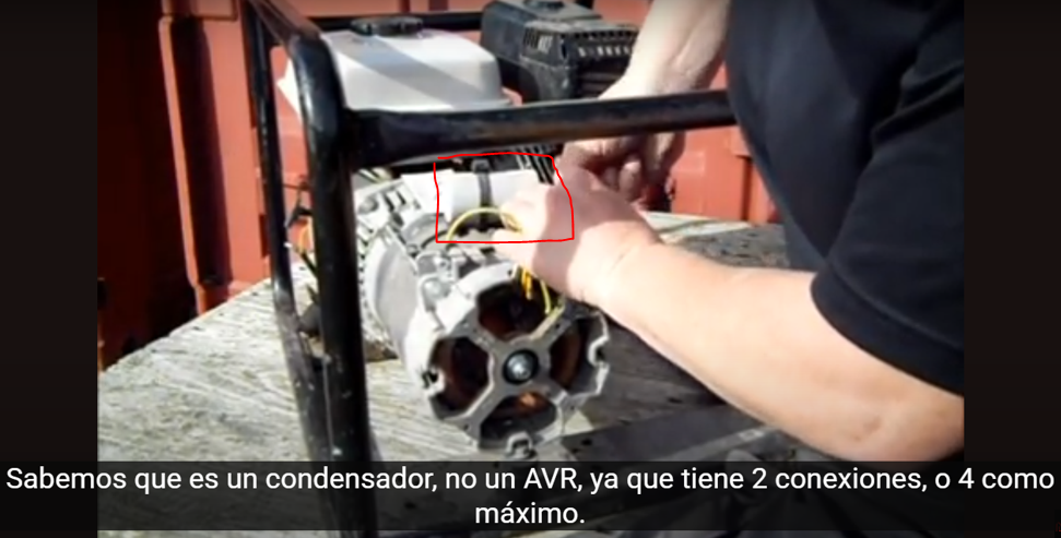

· video Generador Honda CG160 funciona pero no produce electricidad - Problema de condensador
https://www.youtube.com/watch?app=desktop&v=tomm8p4J-Dc&t=10s
