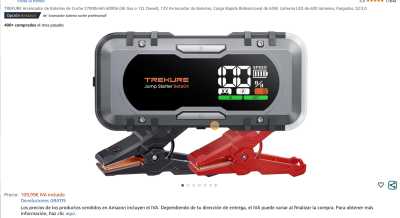

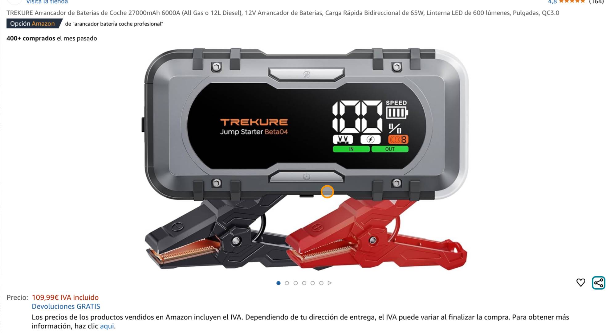

Aunque antiguo, es interesante este debate.
¿Creéis que este tipo de dispositivos puede funcionar como fuente de alimentación?
https://amzn.eu/d/fDsPMEV
IMG 2100
¿Qué opináis?

Buenos días,
Para 4 actividades de una hora y cuarto - hora y media llevo 2 baterías LiPo de 4 celdas y 20 Ah. Me dan de sobra saliendo con 100w.

#400319  - 8 febrero, 2025 17:22
Que no. No es una fuente de alimentación. No es una batería.

#400332  - 9 febrero, 2025 00:55
Lo comentaba porque tiene una salida de mechero de 12V y lo llevo como arrancador en el coche por si me quedo sin batería. Pensaba que quizá podría darle más uso.
Lo pensé porque tiene 27000mAh y picos de 6000A.
Todavía tengo mucho que aprender

#400337  - 9 febrero, 2025 08:09
Publicado por: EA2FFE
Tengo uno. Lo he probado. No es adecuado para nuestro uso, solo da esos picos durante muy poco tiempo y la capacidad es irrisoria, no me duró ni 15 minutos. Dicho esto, recomiendo las LiFePo4 formato maletín que se encuentran con facilidad en AliExpress. Tengo una de 12V 60Ah, pesa unos 7Kg, aguantan entre 2000-3000 ciclos si no se descargan mas del 80% (lo que nunca he llegado a hacer, ni siquiera en una activación de 6,5 horas en Grazalema hace unos meses). De hecho salgo al campo (POTA) casi cada fin de semana y llevo tres ciclos completos desde que la compré en noviembre. Uso un FT-710 y en digitales salgo con 40W y en SSB con 100.
Recomiendo una que tenga el BMS con Bluetooth, así podéis ver con precisión el estado de vuestra batería. Los displays que montan solo son un apaño con poca precisión, ya que solo miden el voltaje de la batería, que en el caso de las LiFePo4 es casi constante durante casi toda la capacidad útll de la batería, para bajar muy rápidamente una vez se agota. En cambio, con la app de un BMS Bluettoth veréis exactamente la capacidad que entra (en carga) y sale (en descarga) de la batería, por lo que es mucho mas preciso.
