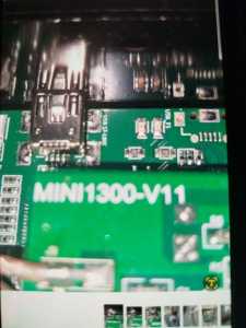

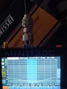

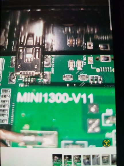

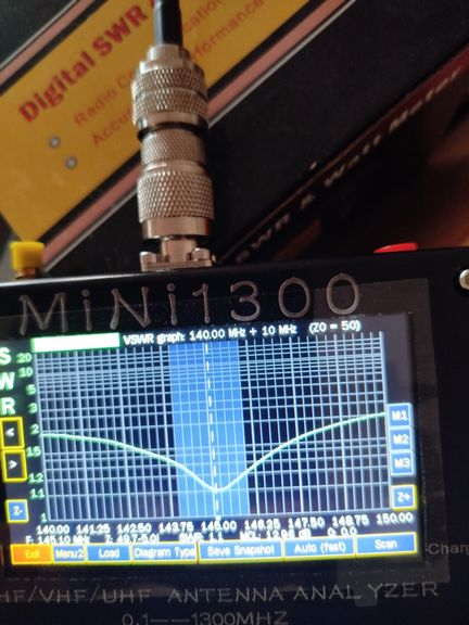

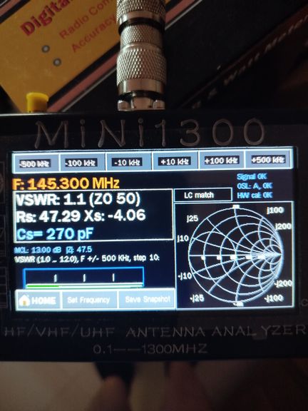

Los ultimos Mini1300 que se estan vendiendo por Aliexpress llevan la version 1.01 y llevan por debajo el conector Miniusb, por lo que como explicaba en mi video    se puede actualizar a la version v1.04, a mi personalmente me gusta mas,  pues la grafica de swr de la version 1.01 pasa de 1 a 1,5 en muy poco espacio y me parece poco practico y con la nueva version 1.04 tienes una grafica mas extendida es decir que del 1 a 2 swr llega hasta mitad de grafica muchisimo mejor y mas practica,  como se nota que lo han modificado radioafcionados...os he puesto las fotos para que veais la diferencia.

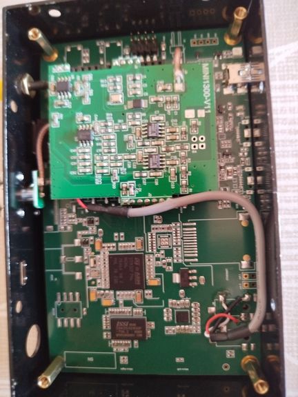

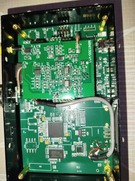

He de decir que he tendio que reparar dos mini1300 de dos compañeros de radio, pues al actualizar el firmware y metes el conector miniusb este empuja una pletina metalica interior de la carcasa que sustenta el conector provocando un cortocircuito en todas sus patillas de conexion,...vamos una chapuza china como siempre, la calidad deja mucho que desear...tan solo hay que levantar esa pletina trasera de la carcasa para evitar las conexiones y problema solucionado, con un pequeño destornillador la puedes levantar y todo solucionado.
Si te fijas en las fotos este mini1300 v11 no lleva los puentes para la calibracion HW, lo que hay que hacer si actualizas el firmware es guardar el archivo original de la carpeta AA   ERRCORR.OSL, y dejarlo tal cual sin modificar, al actualizar el firmware al 1.04 debes calibras de nuevo con tus tapomcitos de corto, carga de 50 y abierto esto modifica el archivo A.OSL ...y luego para el nvna primero lo calibras con un cable en corto y luego con un atenuador que te tienes que agenciar de 30db o 40db segun el valor que le marques en la configuracion, esto modifica el valor del archivo TXCORR.OSL que estan en la tarjeta SD en la carpeta AA, NO hay que quitar la tarjeta SD pues aqui guarda solo las configuracion de parametros y calibraciones...NO HAY que tampoco modificar los limites de frecuencia del mini1300 porque entonces si te pedira una nueva calibracion HW qUe no queremos hacer salvo que quieras modificar los puentes de la placa con un corte de pista includo para hacer la calibracion HW, yo no lo haria.
Otra cosa importante es calibrar el error de la frecuencia de referencia, si lo calibras adecuadamente segun explican en un enlace que tengo en el video lo dejaras fino filipino.
Espero que ya os haya aclarado algo mas el tema, es muy sencillo solo que hay que tener estas precauciones y hacerlo paso a paso.
