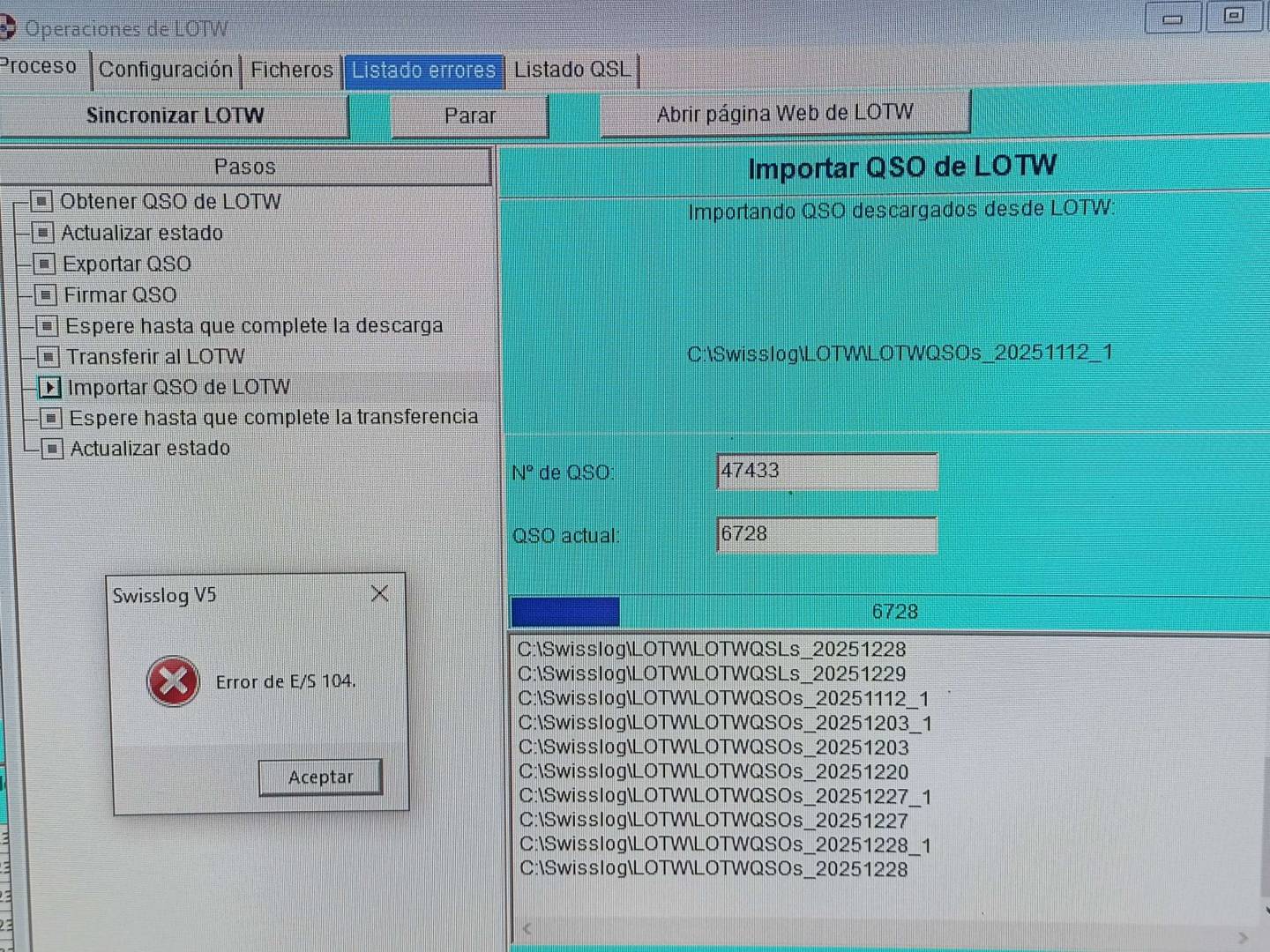

Jordi me esta pasando hace unos dias lo siguiente:
al sincronizar lotw se me para en el registro nr.6728 con el mensaje : Error de E/S  104.
como puedo localizar ese número pues veo hay un nr. registro y nr interno para ver que ocurre con ese qso.
Nada que ver con la última versión pues ocurre desde antes de actualizarla.
73, Pepe

#407588  - 27 diciembre, 2025 14:01
Hola Pepe,
Los errores de E/S están relacionados con la escritura/lectura en el disco. Revisa tengas espacio libre en el disco y haz una comprobación de errores en el disco. Asegúrate que tengas puestas las excepciones a la carpeta de Swisslog en tu antivirus y permitir en el firewall al ejecutable de Swisslog todas la comunicaciones.
También podría ser que ese registro estuviera corrompido. En las vistas del libro aparecen dos campos: El Nº QSO Real y el Nº Registro Interno. Éste último es el número interno del registro y es el que debes buscar. Si después de comprobar todo lo anterior y realizada de nuevo la sincrobía te sigue saltando ese error, localiza ese QSO en la vista del libro y anota todos los datos (porque deberás volver a meterlo) y lo borras. Vuelve a hacer la sincronía a ver si ya funciona. Si funciona vuelve a meter a mano los datos de ese QSO y asunto arreglado. Pero si borrándolo te sigue pasando habrá que mirar qué ha sucedido porque es algo en tu ordenador.
Ya me contarás.

#407613  - 28 diciembre, 2025 23:52
Publicado por: EA3GCV
Todo correcto, espacio suficiente, sin errores, excepciones antivirus y firewall con permiso todas comunicaciones al ejecutable
En Ver Libro he tratado de localizar ese qso (nr registro interno 6.728) y no lo encuentro, del 6558 salta al 6874 y luego continua).
He ido bajando el cursor desde el primer qso en la BD pero mirando el campo de nr Registro Interno. Hay alguna otra forma de buscar ese nr de registro interno ?
Ya me contarás.
He vuelto a sincronizar y se vuelve a parar en el 6728. Hasta ahí puedo llegar puesto que si no localizo a que qso corresponde ese nr de registro interno no puedo actuar como me indicas , borrandolo y volviendo a meterlo.
Esta publicación fue modificada hace 2 meses 2 veces por EA7BUU
73, Pepe

#407615  - 29 diciembre, 2025 01:24
Hola Pepe,
Aparte del número de registro, no te salen datos del QSO? es deicr indicativo, fecha, hora, banda... porque es algo muy extraño... en qué paso de la sincronización te está sucediendo esto? porque si está leyendo el fichero de QSO (o QSL, confirmaciones) será ese número de registro en el fichero ADIF, no en tu base de datos. De momento es muy importante saber en qué paso de la sincronización te sucede esto. Yo haría lo siguiente: en la sincronización, ve a la pestaña Ficheros y borra todos los ficheros procesados y si quedan "residuos" los seleccionas y los borras uno a uno (hay un botón). La idea es que no tengas ningún fichero "pendiente". Y vuelve a realizar la sincronía. Entiendo que haces la forma automática. Es decir, pulsas el botón Sincronizar LoTW y luego Iniciar sincronía. Es la forma correcta de hacerlo. No hagas ningún paso manual. Si habiendo borrado todos los ficheros y haciendo la sincronía como te digo te sigue saltando el error, fíjate en qué paso te sucede y me cuentas.

#407626  - 29 diciembre, 2025 15:14
Jordi solucionado siguiendo tus indicaciones.
Olvidé ayer enviarte un pantallazo del error pero no tuve tiempo de hacer  el fichero mas pequeño para poderlo enviar por el Foro.
Te confirmo que hago siempre la sincronización de forma automatica. El proceso se paraba en el paso Importar QSO a LOTW.
He borrado todos los ficheros procesados incluidos los de sincronizaciones anteriores dejando la pantalla limpia de Ficheros, he vuelto a hacer la sincronización con Lotw y  se ha  completado correctamente.
Supongo que algun fichero último era el causante de ese error por razones que desconozco y que ya nos dirás tú. Yo nunca borré esos ficheros pero si no dices nada en contra y para evitar futuros errores, los borraré una vez hecha correctamente la sincronización. Otra cosa que me gustaria saber es como buscar un nr. de registro interno dterminado como ha sido mi caso porque veo que no van todos correlativos y hay registros intercalados que no siguen un orden.
De nuevo Muchas GRS por tu ayuda.

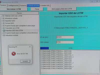

#407648  - 30 diciembre, 2025 11:18
Te pongo la imagen del error aunque te la habrás imaginado. He debido disminuirla porque pesaba mucho pero si pulsas sobre ella se ve perfecta.

#407649  - 30 diciembre, 2025 12:40
Hola Pepe,
Como imaginaba tenías pendientes de procesar muchos ficheros y alguno estaría corrompido. Por eso te dije de borrarlos todos.
Swisslog ya borra automáticamente los procesados cuando hay más de 150 ficheros "procesados". Pero claro, los pendientes no se borran. Es la primera vez que veo ese error ahí, cosas que pasan, no le des más vueltas. Seguramente ese fichero estaría corrompido y al llegar a ese registro del fichero ADIF petaba. Pero ese número no es de Swisslog sino del fichero ADIF que estaba procesando. Lo importante que ya está solucionado.

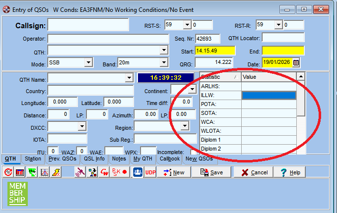

Pregunta fácil,
¿Dónde se configura esta sección de diplomas en la ventana de Entry QSO para incluir lo que me interesen?
PD, De verdad que lo he buscado pero.....

#408103  - 19 enero, 2026 17:52
Los campos Diploma son dinámicos y dependen de cuando metes un indicativo. Te muestra los diplomas que correspondan al indicativo que has metido. En tu captura, no has metido ningún indicativo, por tanto no te va a mostrar nada "real". En cuanto teclees un indicativo los campos diploma se adaptaran y mostraran los diplomas que "encajen" a ese indicativo. Siempre y cuando no hayas desactivado alguna estadística en Optipnes / Estadisticas activas. Ejemplo: si metes un indicativo EA te mostrará los diplomas EA. Si metes una estación francesa, te mostrará los campos dioloma que encajen con una estación francesa. Hay estadisticas que son comunes a todos los indicativos como son SOTA, IILW, WWFF...
