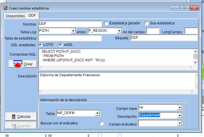

He estado probando estadísticas de diplomas franceses, en concreto la DDFM de los departamentos y la DPF de las provincias, pero ninguna me funciona.
La razón es que cuando importé mi libro desde Logger32 los datos del QTH del corresponsal fueron a parar a Región (APP_LOGGER32_STATE=REGION), pero la estadistica DDFM esta asociada al campo P_SUB_REGION y la DPF al P_DIPL_7 y por tanto estos campos estan vacíos
Esta importación ha funcionado bien para el TPEA, DME, DOK, estados y counties USA, pero no para esos dos diplomas.

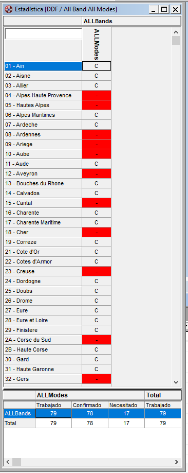

En principio pense mover esos datos a esos campos, pero luego he probado a hacer una definición de estadística tal y como esta indicado en la pagina 110 del manual, y ha funcionado perfectamente, tal como podéis ver en la de departamentos. Así no me arriesgo a modificar la base de datos.

Hola Ramón,
Aunque ese "apaño" te haya servido, pero va a haber un conflicto entre tus estadísticas y las que estandard. La mejor forma es mover los datos del Region al SubRegión y al Diploma 7. Contacta conmigo por correo y me envias tu base de datos para ver qué datos exactos tienes en el Región para las estaciones Francesas y te creo un script para mover los datos de forma segura e instantánea. Sobre todo NO INTENTES hacer nada en Access! Pero es mejor arreglar eso bien y no hacer apaños que pueden darte problemas.

Repasando el log he visto que tengo un monton de estaciones francesas confirmadas pero sin el departamento. Ya tengo entretenimiento para un rato para despues de aplicar el script

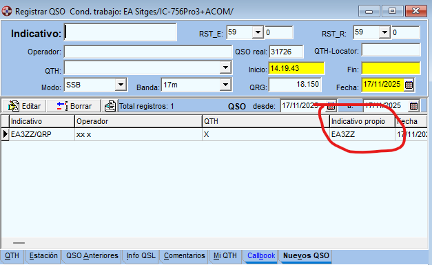

Si tú has puesto /QRP se guarda perfectamente. Me da en la nariz que estás mirando en la pestaña NUEVOS QSO (donde se listan los QSO que haces en el día) y estás viendo la columna Indicativo propio y te ha prestado a confusión. Mira la captura que adjunto de un QSO ficticio en QRP que acabo de meter:
La columna Indicativo propio es el indicativo sin los prefijos ni sufijos. Lo que en inglés se llama el Home Call.
EA4GA
Mensajes: 656
#406662  - 17 noviembre, 2025 20:39
hola.
no me había fijado nunca, pero es verdad en libro última visita figura correctamente.
gracias
