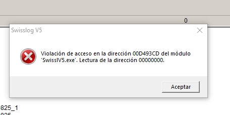

#404748  - 26 agosto, 2025 21:49
Hola Jordi
Desde hace un par de dias me da un error al sincronizar con LOTW, lo hace justo cuando empieza a firmar los adif y a partir de hay se para el proceso. Tengo el ultimo TQSL y por mucho que lo miro no veo como solucionarlo
Screenshot 1
 Aprovecho la oportunidad para darte las gracias por todo tu trabajo
Salu2 Luis Mª
EA3GCV
Mensajes: 1377
#404749  - 26 agosto, 2025 21:53
Redimensiona la ventana de sincronía de Lotw cambiando el tamaño un poco y prueba. Si sigue igual ejecuta Swisslog como administrador (botón derecho del ratón encima del icono de Swisslog - Propiedades - Compatibilidad - Ejecutar como adminitrador y Aplicar. Asegúrate que estás usando la última versión tanto de Swisslog como de TQSL.

EA2BFM
Mensajes: 179
#404779  - 27 agosto, 2025 21:20
Hola de nuevo
Comprobe que tenia las ultimas versiones por si acaso y probe a redimensionar la ventana a varios valores con resultado negativo, sigue saliendo el error. Tambien probe a ejecutarlo como administrador y sigue igual. Genera los adif en teoria bien pero en cuanto comienza a crear el fichero firmado sale el dichoso error y me para el proceso. He probado a subir los adif a mano a traves de tqsl y suben bien. Sigo sin saber que puede ser.
Salu2 Luis Mª
EA3GCV
Mensajes: 1377
#404788  - 27 agosto, 2025 23:14
Para EA7BUU: Perfecto!
Para EA2BFM: pues entonces hay un problema con la configuración en TQSL. Cuantos certificados y ubicaciones de estación tienes? Haz esta prueba: en TQSL haz doble clic encima de cada Ubicación de Estación que tengas. Si se cierra TQSLel problema está ahí. Debes entonces borrar la ubicación y crearla de nuevo con el mismo nombre.
Si haciendo eso ves las propiedades de las ubicaciones y no se cierra TQSL, mándame capturas de pantalla de TQSL de la pestaña Certificados y Ubicaciones de estación. Y de la configuración de LoTW de Swisslog, donde pone Contraseñas y Estación / QTH. Comprueba en las propiedades del certificado en TQSL si el certificado tiene contraseña o no. Es un fallo habitual asignar la contraseña de acceso a la web de LoTW como contraseña de certificado en la configuración de LoTW de Swisslog cuando el certificado no tiene ninguna, y no tiene nada que ver una cosa con la otra. Envíame las capturas a support@swisslogforwindows.com
