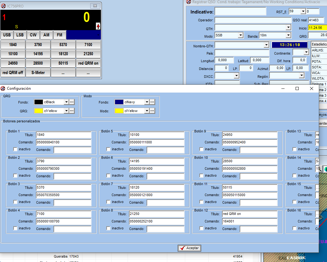

Estoy probando esta ultima version beta y veo un pequeño problema. Al abrir la configuración del control del transceptor, la pantalla que se abre esta recortada por la derecha y sólo deja ver a medias los botones 13 al 16. No se puede redimensionar esta pantalla

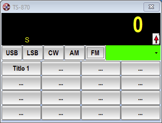

Efectivamente es como dices, no se puede re dimensionar la ventana pero maximizándola puede verse toda la información.
El asunto debe estar en que en la versión 'FINAL' esa ventana muestra los datos en dos columnas de 8 botones cada una y en la versión 'BETA' se muestran en 4 columnas de 4 botones cada una pero el tamaño de la ventana no es suficientemente ancha para mostrarlos todos.
He estado mirando el archivo INI donde aparecen los tamaños y posición de las ventanas pero no consigo dar con la del problema, sí con la pequeña...
imagen
... pero no con la que presenta la anomalía.

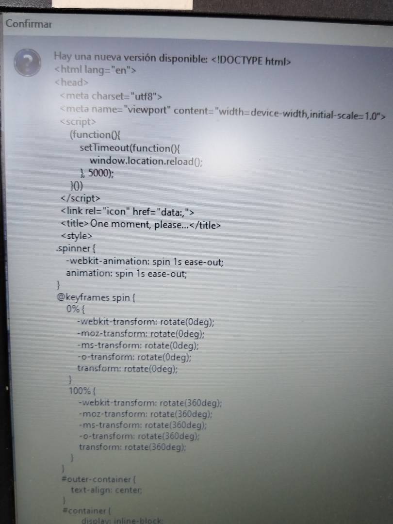

No se si a otros os pasa. Al poco de arrancar SWl, se bloquea y aparece una pantalla que dice "Hay una nueva version disponible <!DOCTYPE.html>" , etc
Lo he probado en dos PC mas y pasa lo mismo. Si desconecto el PC de Internet ya no aparece esta pantalla y el programa corre con normalidad.
Sera que SWl intenta conectarse a esa pagina?

Cuando sucede eso en los avisos de nuevas versiones o tabla de entidades o base de datos de estadística, es porque el navegador definido como predeterminado en Windows tiene algún problema y debes restaurarlo a sus valores predeterminados (o cámbialo por otro para probar).

Solucionado, pero no era el navegador. He desinstalado y vuelto a instalar Firefox, Chrome y Edge, tanto haciendo una instalación limpia como cargando configuraciones, pero SWl continuaba dando ese error.
Al final la pista me la ha dado un viejo portátil HP con Windows7 que tengo arrinconado. Al actualizar la base de datos de diplomas me pedía Excel o OpenOffice Calc. He instalado la ultima version del OpenOffice, la 4.1.15 y en ese PC ya he podido descargar las bases de datos.
He hecho lo mismo con los otros PCs con Windows 10 y arreglado. No sé porque a SWl no le gustaba el Excel instalado. Quizás es de alguna actualización de Windows?
