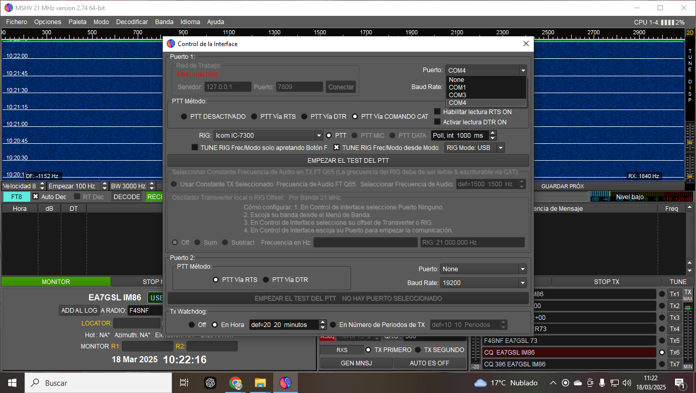

Hola buenas tardes. Utilizo Swisslog como libro de guadia y Mshv para hacer FT8.
Los dos funcionan bien, el problema es que no pueden funcionar los 2 a la vez,
Captura de pantalla (17)
Captura de pantalla (19)
porque utilizan el mismo puerto COM. Hasta este momento no me importaba,pero ahora necesito que
funcionen los dos a la vez.
La radio - una Icom 7300- . El swisslog se controla con omnirig V 2.1 . y Mshv utiliza
el mismo COM que omnirig -el cuatro- que es el que veo que se crea cuando conecto el Usb de la Icom.
No se si me explicado con suficiente claridad. Los dos por separado funcionan bien, pero a la vez no.

Ahora,- esta parte del mensaje es  solo para los que no sabemos nada ,como yo- voy a explicar como he configurado el VSPE, para  alguien que busque información algún día puede ser que le sirva.
Hay que decirle que tipo de puerto queremos crear: en Device typte hay que seleccionar , Virtual Spliter.
Captura de pantalla (21)
 en la siguiente pantalla ¨COM port to use as data source¨ hay que poner el COM que te crea -en mi caso una Icom 7300-  eso se ve en
administrador de dispositivos puertos(COM Y LPT). En mi caso es el 4. Pero puede ser otro.
Captura de pantalla (22)
Captura de pantalla (24)
 La Speed a mi me funciona con 19200, si no probar otra. Es muy fácil - cuando se sabe- .

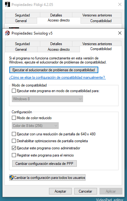

Al final, con la inestimable ayuda de Jordi, ya se ha solucionado el problema a la hora de abrir los programas Swisslog/JTDX. Ahora ya puedo abrirlos por el orden que quiera y funcionan los dos correctamente a la vez. De paso también me ha configurado bien el programa Fldigi4.2.05 para que el Swisslog lea la frecuencia que tiene el programa de RTTY, etc.
El problema estaba que yo puse que se ejecutaran como “Administrador” pero desde la pestaña que no era la correcta Foto 1.
Y había que poner como “Administrador” desde la pestaña de “Compatibilidad” Foto 2.
También ha añadido unas excepciones en Windows, y en el cortafuegos ha añadido que sea público y privado los programas Swisslog, JTDX, Omnirig y Fldigi.
