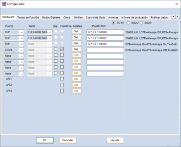

Normal que no te funcione, es igual el equipo que tengas, el problema que tienes son los puertos, que el señor Windows memoriza que los puertos que estás usando son los asignados a N1MM+, por lo tango no te lee la frecuencia del equipo, para solucionar esto, debes de crear nuevos puertos independientes para cada log, es decir, debes de crear nuevos puertos virtuales para configurar el DXLog, que no coincidan con los de N1MM+. te pongo como lo tengo yo en los dos, para que veas la diferencia que cada uno tiene sus puertos.
 Estoy trabajando en modo SO2V con el Flex-6300
Y en cuanto al tema de que no viene el equipo en la lista, puedes hacer la pregunta en este grupo (que son los que lleva el tema de DXLog), ellos te dirán con cual equipo puede simular o si te lo tienen que implementar, lo hacen con rapidez.

Hola Agustin gracias por tu respuesta pero creo que no van por hay los tiros y te comento con logger32,hdr,ur5eqf o sea otros programas no tengo ese problema me leen la frecuencia del equipo y me funciona el cat asi que seguiremos intentando buscar la solución o para el EARTTY me la jugare con el n1mm
EA2AZ
Mensajes: 153
#401250  - 21 marzo, 2025 12:00
Tu mismo,  yo pienso que si  que van por ahí los tiros.
