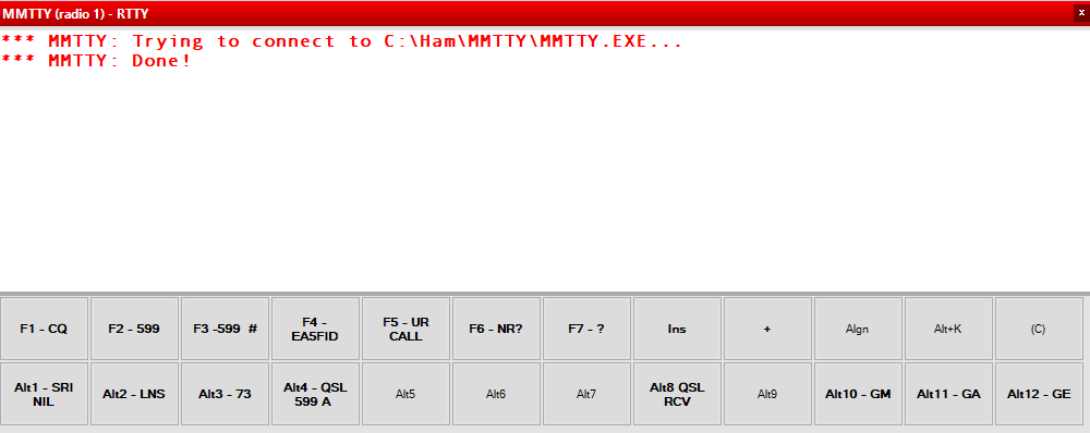

Puestos a pedir alguien me podría decir como arreglar la macro en este caso F2..?
me explico, con N1MM cuando pasas el intercambio EA0XXX 599 B EA0XXX repites su indicativo al principio y al final, en Dxlog esto no es asi..
Dxlog es EA0XXX 599 B EA3NO, y yo quisiera modificar mi indicativo por su indicativo, si pongo su call el mio continua saliendo igual.
No se si me he explicado bien....
personalmente me gusta mas como lo gestiona el N1MM.
Alguna solución, o no hay..??
Lluis EA3NO

Hola Lluis, EA3NO
¿En estos berenjenales también te metes?, hi, hi, los telegrafistas sois masoquistas, hi, hi.
Efectivamente, como dice Agustín, EA2AZ, seguro que trabajarás en modo ESM, como en CW.
Yo la configuración, al final, la he dejado así:
Yo trabajaré en SO2V y como no quiero tener en pantalla 2 pantallas de RTTY, pues cuando cambie al VFO 2, utilizaré el ratón pinchando el los macros de los botones de la la línea inferior, no he sabido solucionarlo de otra manera:
Pero vamos, como todavía queda una semana, seguro que llega alguien y me da otra solución.

1º Por ejemplo: tu pones en F1: CQ EA TEST $MYCALL $MYCALL $BLANK, pues la veo casi bien y me explico:
Si alguien que te está buscando y llega y va por el primero o el segundo MAYCALL, no sabe si estás llamando o contestando, es decir el CQ en el final de la memoria esa  de F1 es importantísima.
2º en la tecla PLUS, terminas con QRZ??, eso cualquiera lo entendemos, pero los Eskimers, no, es decir para que ellos también te entiendan, hay que hablarles en su mismo idioma, que sería finalizando con CQ.
Sólo eso, jejejeje
Yo lo he dejado de esta forma:
EA5FID
Mensajes: 403
#401406  - 27 marzo, 2025 16:09
Hola Agustín,
Pozi !!!, tienes razón, los Skimmers solo entienden TEST y CQ.
Obviamente lo cambio.

Gracias a todos por las respuestas, Juan 5FID "po zí" somos masoquistas...hi
La idea es trabajar modo ESM ya que es para una activación.
Macros
Estas son las macros que hay, a ver si los gurus del Dxlog me orientan un poco, yo ya no se que mas probar....
Lluis

No entiendo esos comandos como: [DIGITAL] - [ELSE] y demás ?
Yo te he puesto más arriba mis memorias para el EARTTY, con esas mismas eliminando el NA NA NA, del F2 te serían suficientes.
EA3NO

gracias Agustín y en especial a Juan 5FID por las aclaraciones telefonicas....hi
ya está todo entendido y solucionado, me habia obcecado y no veia la realidad, a veces si no te dan un empujoncito no sales del hoyo.
Gracias a todos, suerte en el EA RTTY.
