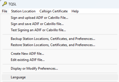

Desde inglés:
File - Language - Español

Tony (creo); Primero actualizar el programa. Luego en el menú, Archivo, Idioma, eliges el tuyo. Lo uso a diario sin problemas de ningún tipo.
