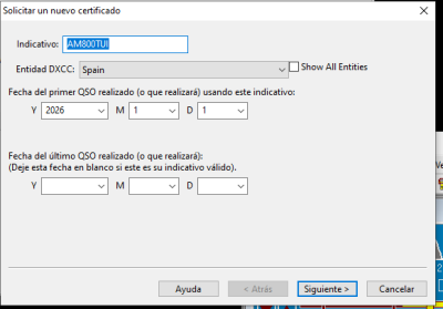

¿Qué versión de TQSL estás utilizando? la última versión (2.8.3) te deja escoger sin problemas el DXCC a Spain. Por eso me da que estás usando una versión antigua de TQSL. Primero, actualiza a la última versión. Y luego solicita el certificado desde la misma aplicación y podrás solicitar sin problemas el certificado de ese indicativo y seleccionar SPAIN. Te adjunto una captura para que veas:

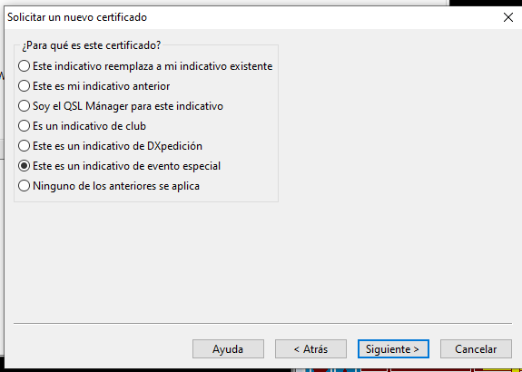

En la siguiente ventana debes escoger que es el indicativo de un evento:

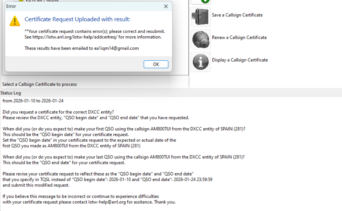

Pues me da error ... adjunto la captura de lo que me dice.

Entonces entiendo que eso te aparece al final del todo cuando le pones la dirección de correo electrónico y subes la petición, ¿no? pues la verdad no entiendo nada. Una cosa importante: tienes tu certificado para el EA1IQM instalado correctamente? porque sin tu certificado no vas a poder pedir otro como evento. Ya que el tuyo se usa para firmar la petición.

Hola Jordi, si tengo todo correcto instalado pero no hay forma. Les he escrito y me dicen que elimine el certificado y lo vuelva a solicitar con el DXCC de España ... y la pescadilla que se muerde la cola porque vuelve a dar el error y solo deja poniendo entidad Canarias.
A saber, pero es raro. Voy a seguir probando y escribiendo mails a ver si suena la flauta.
