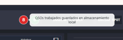

Espero que esto sea una ayuda para ti, imagino que te refieres a los trabajados pero todavía no confirmados, y que te siguen saliendo, la solución seria la siguiente, siempre cuando empiezas a utilizar el clúster:
no se si se ve bien, si no intentaré ponerlo mas grande, aquí me salen los spots de expediciones vigentes, que están puestas aquí:
pero a lo mejor el J51A solo me falta en una banda, no me complico mucho la vida, los marco como trabajados, lo primero de todo

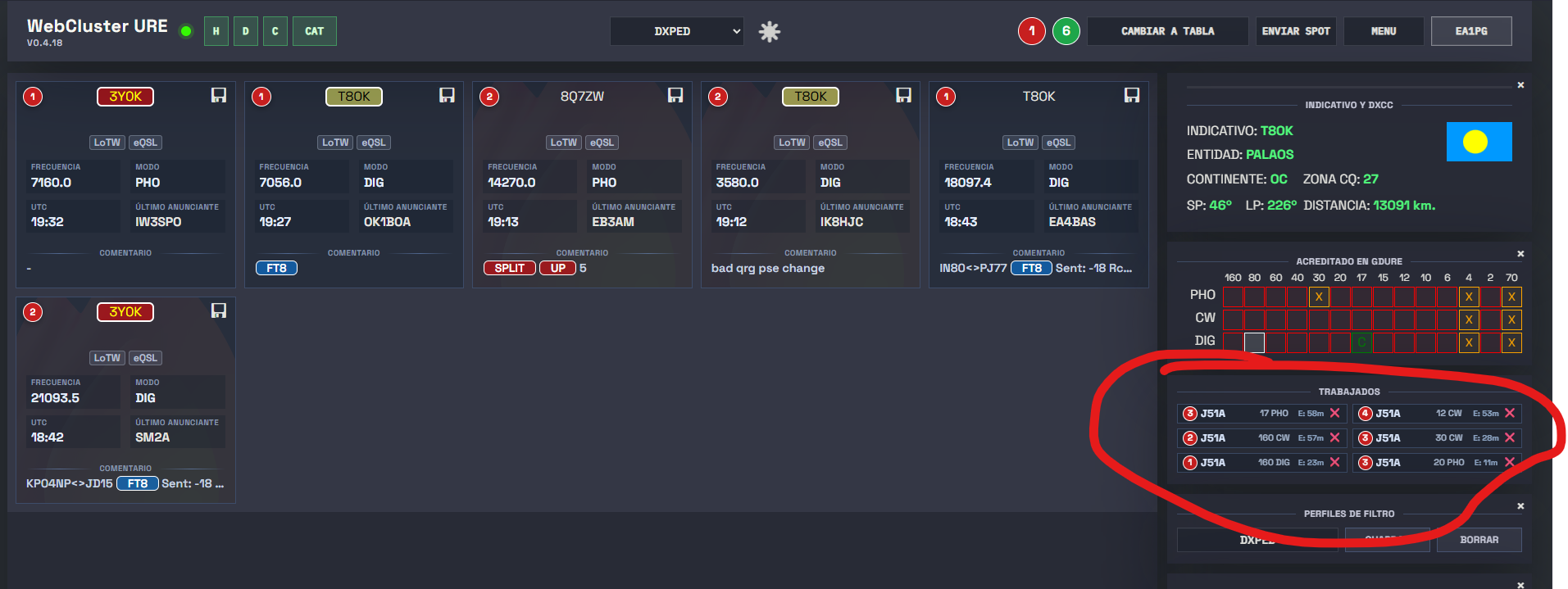

con lo cual ya no te salen, y los ves trabajados a la derecha:

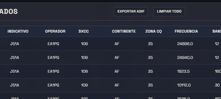

y tu dirás "ya, pero es que luego cuando cargue el Adif de estaciones trabajadas, me va a cargar estas que no las he trabajado, y yo quiero un Adif limpio, solo con lo que he trabajado"  pues también es sencillo, vas al registro:
y le das a "limpiar todo"

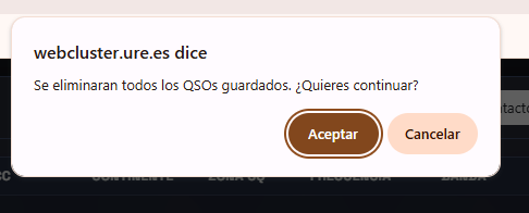

aceptar sin miedo:
y te queda el adif limpio, sin esos qsos, pero tampoco te aparecen en el clúster, ¿por qué?  porque siguen marcados como trabajados, aunque no te salgan en el adif

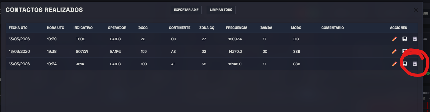

a medida que pasa el tiempo meteras algun qso realizado, y es posible que salga  un spot de la estación trabajada, lo vuelves a marcar como trabajado, vas al adif y eliminas ese individualmente
de esa manera, dejará de salirte en los spots de nuevo y seguirás con un adif limpio

Tiene un muy pequeño periodo de aprendizaje, sobre todo para los "dedos gordos como yo" pero una vez que le coges el tranquillo es muy muy sencillo, cómodo y muy rápido, y gracias por esta nueva herramienta, con una utilidad impresionante
si picas en el cuadro va a la frecuencia, si picas en el indicativo dentro del cuadro, te abre qrz.com, pero no se va a la frecuencia

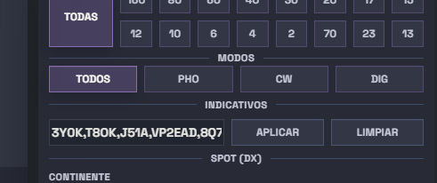

Ahora hay una opción mas potente. Compones, por cada indicativo, los slots que quieres.
Antes se asumía que 3Y0K lo dejabas pasar todo. Ahora le dices que quieres y que NO.
Así lo compones:
Y queda así:
Tiene su dificultad pilotar el filtro, pero teniendo en cuenta que puedes almacenar perfiles, puedes preparar cosas muy chulas.
