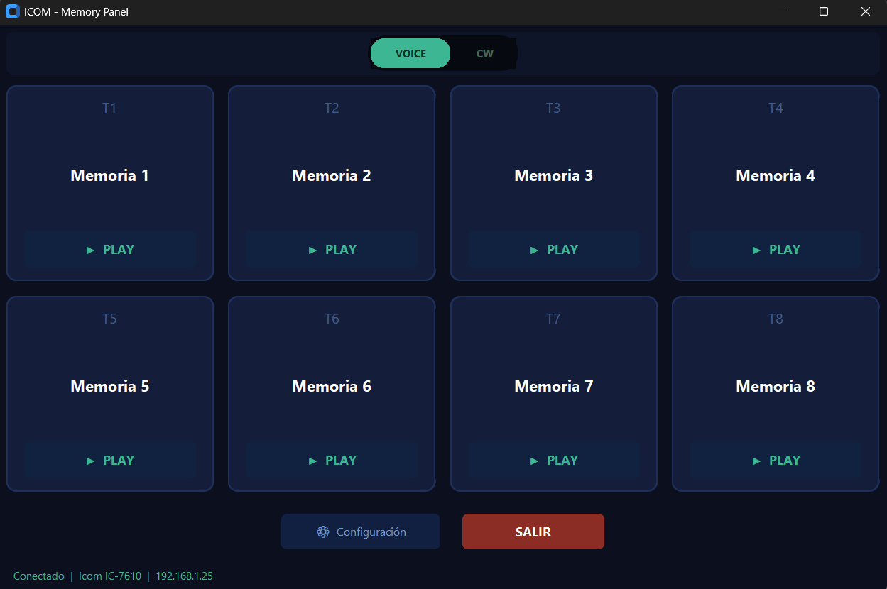

Quería compartir un pequeño proyecto que he desarrollado para controlar remotamente las memorias de voz y CW del IC-7610 a través de la red LAN/WiFi.
imagen
¿Qué hace?
Panel gráfico para Windows que permite lanzar las 8 memorias de voz TX (T1-T8) y enviar texto CW (M1-M8) directamente desde el PC usando el protocolo CI-V sobre UDP. Muy útil para concursos y operación remota.
Importante: funciona exclusivamente a través de la conexión LAN del transceptor. No es compatible con conexión USB.
Características principales:
  • Modo VOICE: lanza las memorias de voz grabadas en la radio (T1-T8)
  • Modo CW: envía texto CW directamente desde el PC via CI-V con PTT automático
  • Cambio automático de modo en la radio al alternar VOICE/CW (USB/LSB según frecuencia, CW)
  • Sincronización del modo al conectar — el panel lee el modo actual de la radio
  • Teclas rápidas F1-F8 o teclado numérico
  • Etiquetas editables con doble clic, persistentes entre sesiones
  • Diálogo de configuración con selector de modelo y dirección CIV
  • Compilable a .EXE standalone sin necesitar Python instalado
Diseñado y probado para el Icom IC-7610. El código incluye soporte declarado para IC-7851, IC-7800, IC-7700, IC-9700 e IC-705, todos ellos con puerto LAN nativo, aunque no ha sido verificado con equipos físicos, pues no dispongo de ellos.
