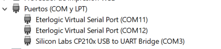

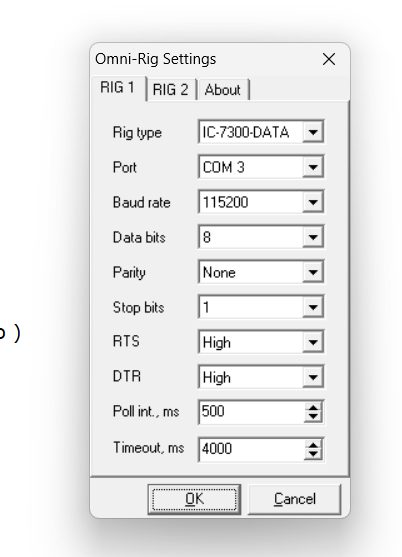

Tengo en este momento un icom 7300  con cable usb funcionando perfectamente con WSJT-X conjuntamente con Log40M atraves de Omni-Rig
He descargado la aplicacion VSPE para  crear puertos com Virtuales.

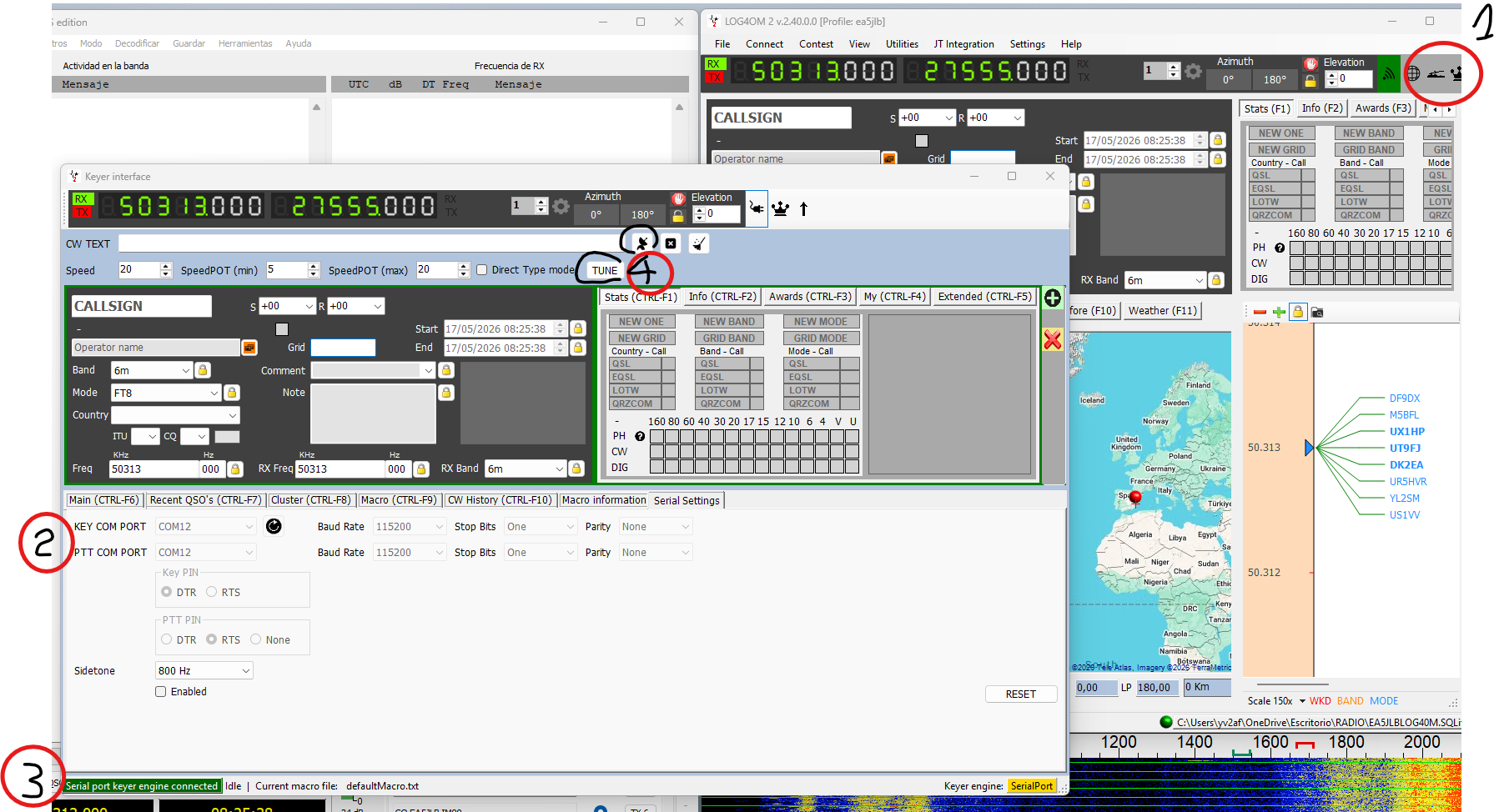

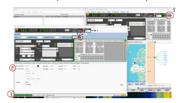

1- Cuando abro el Log40M , pincho sobre el CW keyer interface- se abre la ventana y voy a configuración, elijo serial settings
a) Marco el puerto 12( pto virtual creado para la opción key com port )  Marco Com12 también para la opción PTT COM PORT
b)Key PIN marco DTR  y PTT PIN  marco RTS y presiono el conector del lado derecho superior( al lado de la corona )
c) Aparece en verde la señal Serial Port keyer engine connected
Pero no llavea, no hace PTT , como lo pruebo ? de 2 formas...  1 - presionando la opción TUNE ( no hace nada )  2- he escrito test en la barra CW TEXT  y presiono la antenita parabólica  de enviar el texto ( no hace nada ) solo desaparece el texto .
Alguien con mas experiencia, sabe y me podría orientar, que estoy haciendo mal ?
Agradecería la ayuda.
( si no lo sabes no pasa nada, ya aprenderemos con ensayo y error , solo que me gustaría ahorrármelo )

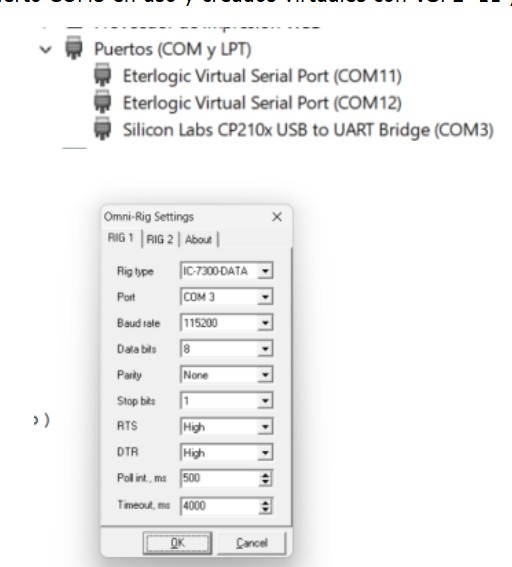

Puerto COM3 en uso y creados virtuales con VSPE  11 y 12

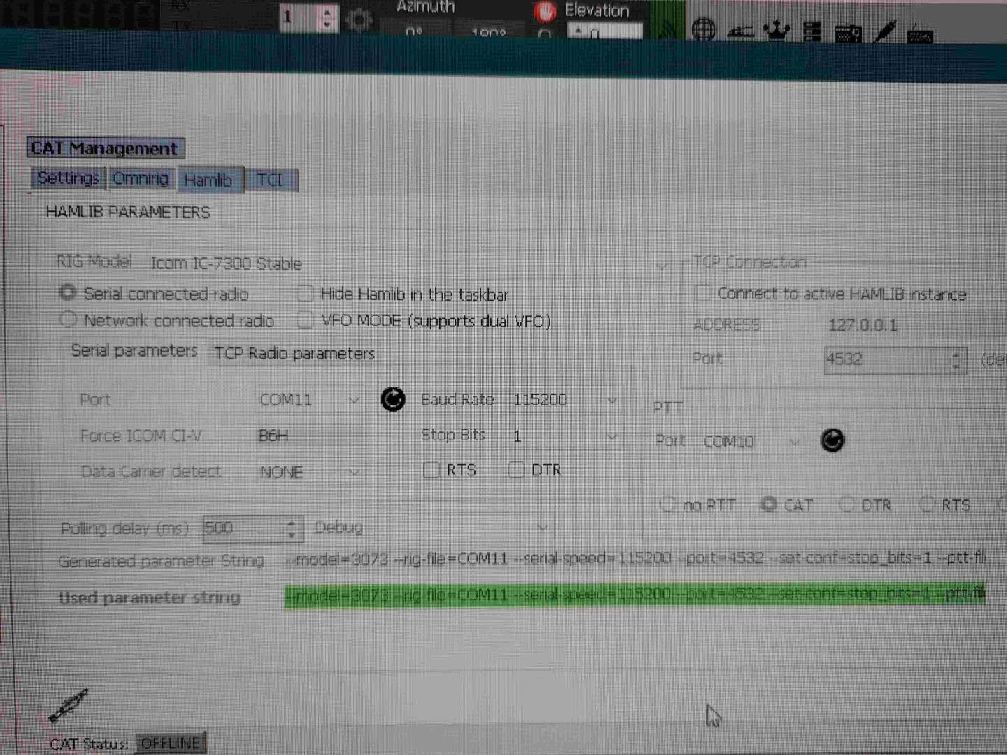

Buenas tardes Tony, ésta es mi configuración, he de decirte que yo hace tiempo que deje de usar Omnirig con mi IC7300 MK2, la configuración esta hecha con Hamlib, si quieres puedes probarlo, no es obligatorio, pero así es como a mi me funciona.
IMG 20260517 144459
IMG 20260517 144459
Espero que te sirva de ayuda, 73 de Paco EA5KE

Paco muchisimas  gracias  la  probare hoy mismo a ver si tengo suerte  ( Feliz Domingo )
