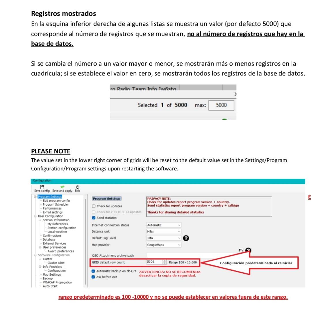

Me gustaria saber que tengo que hacer para cambiar el valor que se estipula por detecto (5000) para aumentarlo a 10000
Pulso en el candado, me permite cambiar el valor pero al cerrar el LOG4om y volver a ejecutarlo el valor vuelve a estar a 5000
Muchas gracias

https://www.log4om.com/l4ong/usermanual/Log4OMNG_ENU.pdf
Página 159 - Grid default row count
Hay que leer los manuales.

Si tu intención era ayudar, hazlo en Español de España...😑
https://www.log4om.com/l4ong/usermanual/Log4OMNG_SPA.pdf

{RESUELTO}
Pag. 31 del manual en Español
