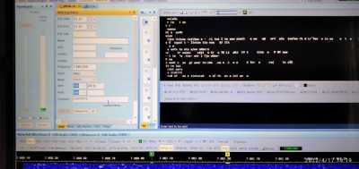

El problema que no he encontrado es para lo CONTEST es cuando ya ha terminado que exportas el LOG en formato CABRILLO no sale como debería  según los formatos adecuados para el registro inicial en la WEB de los legisladores, por ejemplo en cualquier concurso en SSB, aunque cambies de frecuencia siempre sale 7.000; 14.000; 3.600 en vez de 7.145; 14.230; 3.715...
Adjunto foto Nº-1 para que veáis a lo que me refiero con
HRD
 En cuanto a DIGITALES utilizando el DM-780, en la foto podéis ver el formato que utilizo y el problema sigue siendo el mismo en la exportación del CABRILLO.
RADIO FOTO HRD DM780
