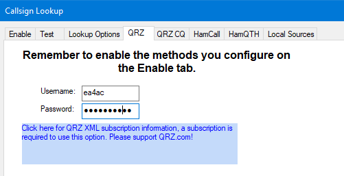

Estoy dado de alta en XML y tengo este problema desde la renovación de la suscripción,
Has verificado tener el API key correcto en el HRD?

Has comprobado que tienes el API Key correcto?

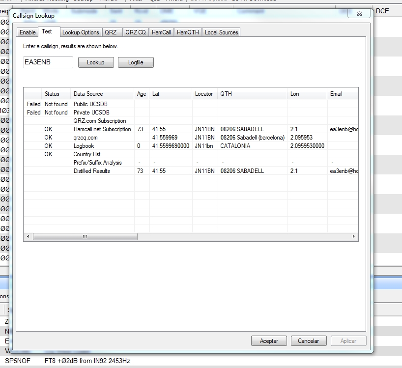

#370652  - 17 diciembre, 2021 19:53
Todo está correcto el update de contactos al libro de guardia del QRZ lo realiza correctamente.
Como se ve en la imagen, con el TEST no carga los datos de QRZ y los demás no tiene problema.
Con otros programas no hay problema y con la Versión 5 de HRD tampoco.

Pues ya lo tienes claro, es algo de configuración en el HRD 6.
Vuelvo a preguntar, has revisado el API Key?

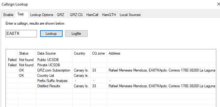

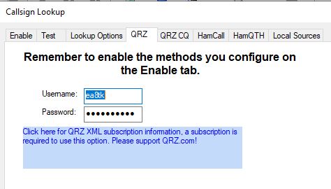

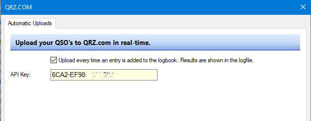

La API Key solamente te vale para que suba el contacto al logbook de QRZ.COM, Francesc comprueba que la contraseña que pones es la correcta y que tienes activa la suscripción de QRZ.COM
1
En la pestaña test comprueba con un indicativo dando al "Lookup" te saldrá algo así:
3
Si le das a Logfile te saldrá un "log" con los resultados de la búsqueda comprueba que no tenga ningún error.
73 Rafael EA8TK

Ya he puesto la imagen de la captura de pantalla y veras que no recoge datos.

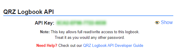

La Api Key es solo para el update de datos y va perfecto.
La configuración ha sido verificada por QRZ y esta ok.
El problema esta en el HRD.
Seguiré buscando una solución.

Yo lo acabo de comprobar y me funciona sin problemas.
